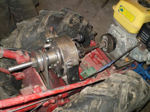

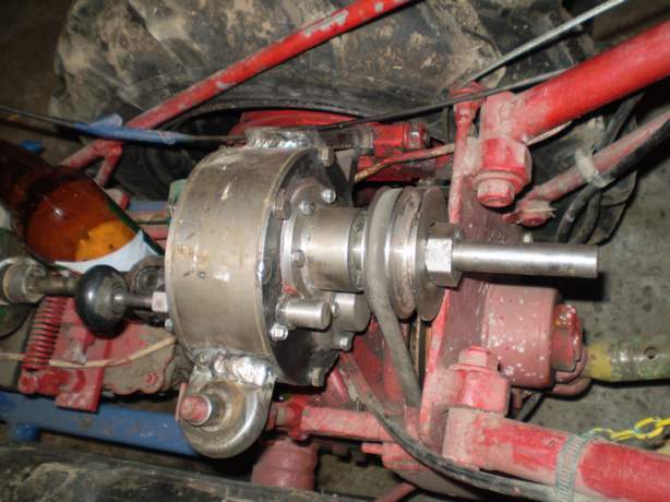

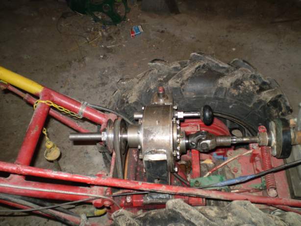

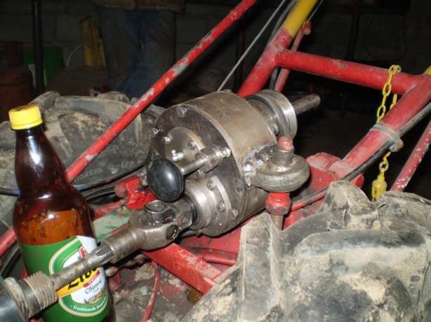

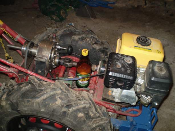

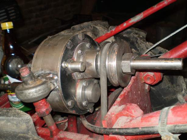

Если сейчас не прёт, то после праздников похмелье работат не даст. Сегодня испытали самодельный (двух скоростной примерно 1х3,8 и 1х1,2) редуктор, установлен между ДВС и КПП. Теперь на мотоблоках будут повышенные (транспортные) и пониженные (рабочие). Если кому интересно будут фото

aleks 21 написал : Если кому интересно будут фото
Сомневаюсь чтоб не было интересно простым самодельщикам, ждём фотки!!!

jelezogloser написал : Сомневаюсь чтоб не было интересно простым самодельщикам, ждём фотки!!!

aleks 21 написал :
Что это за промежуточный редуктор между мотором и кпп. И какое соотношения этого редуктора. И почему его поставили без него ни как

sarmatt написал : Что это за промежуточный редуктор между мотором и кпп. И какое соотношения этого редуктора. И почему его поставили без него ни как
Это самодельный двускоростной редуктор 1х1.3 для транспортных и 1х3.6 для сельхозработ Редуктор сделан с шестерён КПП мотоцикла МТ. Без дополнительного редуктора хароший мотоблок не получаетса (сильно быстрый)
