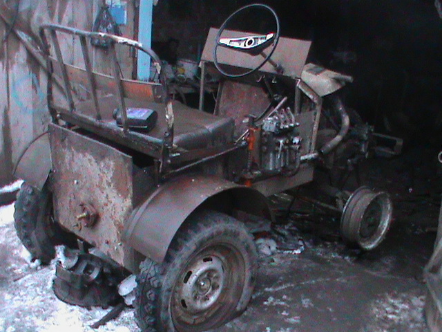

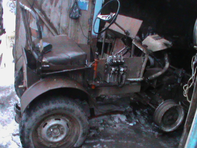

sobol написал : привет всем самодельщикам.кто-нибудь строил мотоблок на базе кпп луаз?
КВ 04 4Х4 "Катюша"
Сейчас ведутся работы над
Двигатель СЗД, вторая КПП ЗАЗ (сороковка) + блокировка диференциала позаимствованая из заднего моста ЛуАЗа, гидравлика (НШ 10+ Р 80 3/222), колея 112 мм., база 140 мм. На перспективу предполагается переделка на полноприводный вариант.

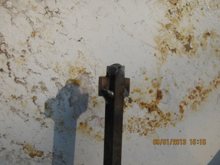

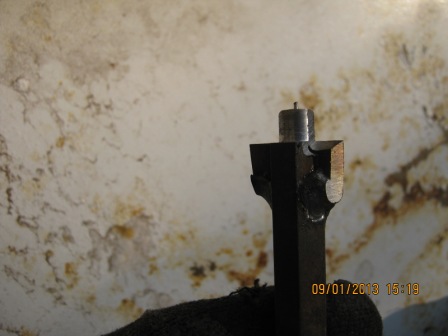

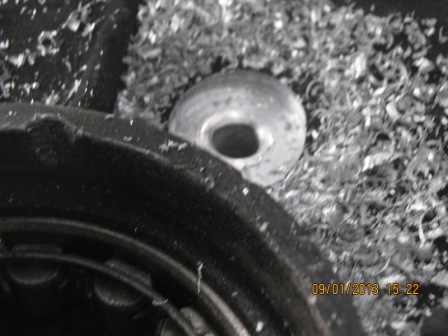

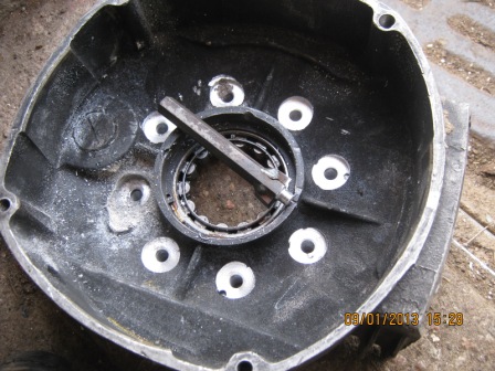

так как сегодня заниматся сборкой рано-без подшипника,решил всетаки(потому как в голове стояло)отверстия картера сцепления раззенковать под плоскую пасадку. одно дело взять зенковку и сделать операцию,а зенковки то нет такой. выход найден чего и вам советую-шестигранный пруток на 13-14 длиной мм100 ,пропил с торца на глубину 20-25мм-болгаркой подчищал напильником,затем от ломаной дисковой фрезы по металу отрезал прямоугольник 10х20мм размером.прихватил полуавтоматом видно на фото,а затем проварил торец(то место где остался пропил),запихал это все в токарный и проточил кончик под р-р 8,4мм-далее заточил торчащие части фрезы(как на фото),и с затаенным дыханием пошел сверлить-результат на фото. по работе сверла---как только заканчивается угол на материале который зенкую,сверло начинает вращатся в холостую-просто скальзит на основном диаметре шестигранника-тоесть не углубляется большесхода кривизны материала. изготовил его минут за 10.

фото.
