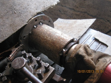

чулки.порядок сварки.

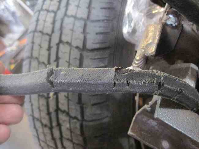

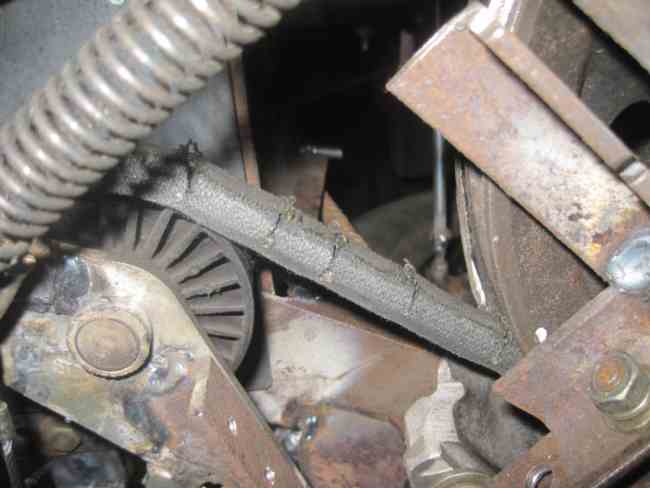

Всем доброго дня суток. Обращаюсь с просьбой. Собрал я миник поработал он у меня на хх с подключенной коробкой и вот досада ремень начал лопать, подскажите в чем причина. Фото ремня . И что самое главное такое с ремнем такое по всей его длине. Ремень профиля "В", меньший диаметр шкива 62мм Натяжного ролика 80мм

Тоже была такая проблема. http://www.mastercity.ru/showthread.php?t=53522&p=2211006&viewfull=1#post2211006 Попробуйте поставить автомобильный с зубчиками.

sarmatt написал : подскажите в чем причина.
62 мм для профиль б маловато и еще один минус натяжной ролик гнет ремень в обратную сторону а это не аис для ремня, попробуйте хороший зубчетый импортный ремень.

sarmatt написал : Натяжного ролика 80мм
Поставте шкив под профиль Б и поменяйте направление натяжения ремня

[QUOTE=sarmatt
Ремень профиля "В", меньший диаметр шкива 62мм Натяжного ролика 80мм[/ QUOTE]
Так уже где то писали,что малый шкив,профиль Б. Диаметр не меньше 70мм.Но по виду вашего ремня,яб сказал,что он уже где то хорошо стоял.И как бы поджарен.Он же работал у вас не сновья на холостых.
