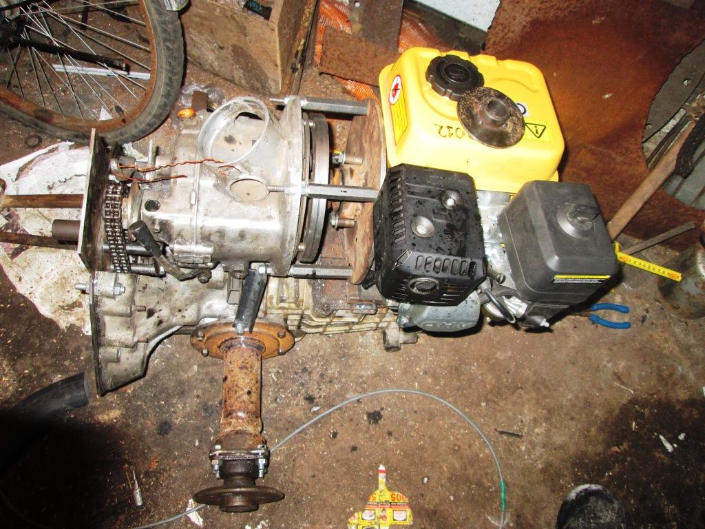

LVN, спасибо за фото.этот подшипник у стенки двс и есть выжимной?
сегодня примастырил резьбовую часть к валу двс.выточил из хорошего(отличного)болта такую деталь,ввернул в торец вала и проварил высокими токами,подчистил.

ди гриз написал : LVN, спасибо за фото.этот подшипник у стенки двс и есть выжимной?
Разбалансирован коленвал . может отвязать маховик от коленвала вообще .

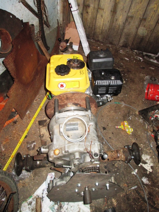

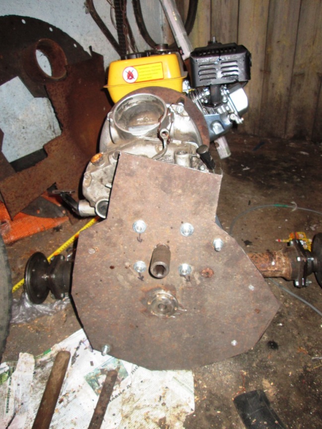

Вот что у меня получается, только сильно не пинайте:)
