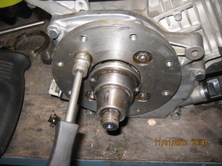

sergushunter, хорошо получается.удачного продолжения. блокировка не предвидится?и странно както вы заготовки вырезаете из листового материала-в середине листа(третье фото))))

ди гриз написал : sergushunter, хорошо получается.удачного продолжения. блокировка не предвидится?и странно както вы заготовки вырезаете из листового материала-в середине листа(третье фото))))
Спасибо! Блокировка почти готова, одна из частей кстати лежит на баку двигателя,а из листа вырезаю где ровнее и без глубокой корозии:)

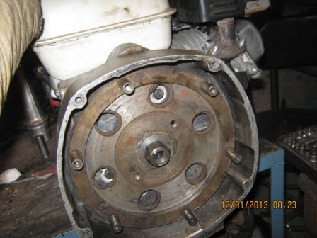

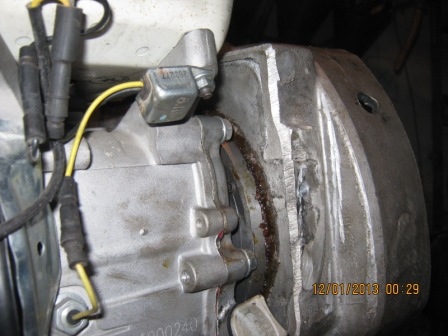

фото работ.хреново что невидно как работает(крутится маховик)--сам неожидал ,в работе ровно как по заводу,особой вибрации нет только на малых оборотах-но это в такт.даже создалось впечетление что с маховихом ему гораздо веселее работать(в принципе так оно и есть)- -ну кидайтесь чем хотите. осталось грамотно закрепить колокол и выточить гайку к маховику.

ди гриз написал : фото работ.хреново что невидно как работает(крутится маховик)--сам неожидал ,в работе ровно как по заводу,особой вибрации нет только на малых оборотах-но это в такт.даже создалось впечетление что с маховихом ему гораздо веселее работать(в принципе так оно и есть)- -ну кидайтесь чем хотите. осталось грамотно закрепить колокол и выточить гайку к маховику.
Ну вот и отлично, класно получилось, а почему еще больше не сточили маховик со стороны установки пружин? у меня в такой комплектации кстати вибрация тоже была только на малых оборотах а на высоких терпимо и усилилась когда установил остальные причандалы сцепления, по видио немного видно как они выступают в одну сторону но ничего пока делать не стал.

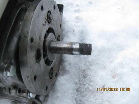

ди гриз написал :
Денис задумка интересная и работоспособная,только вот двигатель без тебя на этой технике уже ни кто не поменяет( коленвал такой не найдут):)

Hivin, привет.тут все грамотно-:yu-никаких извращений--простейший сьемник и набор ключей.))) не ну конечно доточить резьбовую часть на вал я всегда пожалуйсто.
sergushunter написал : не сточили маховик с
маховик-голый 3кг--это из старых запасов(на мотоциклах облегчал)сойдет и так.вобще думаю что на двс маховик нужен-плавнее какбы,за щет махового эф-та не так нагружается в процесе коленвал-а установлю как у КЛЕЩа 1 диск сцепления уже выйграю в весе ну там посмотрим.
