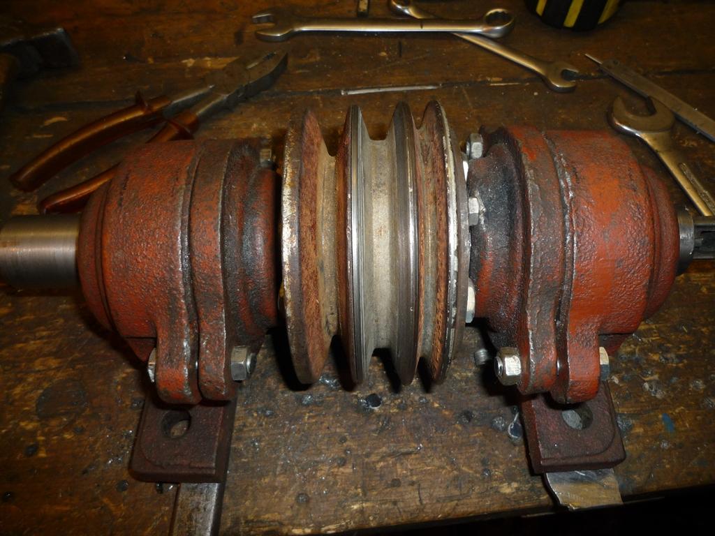

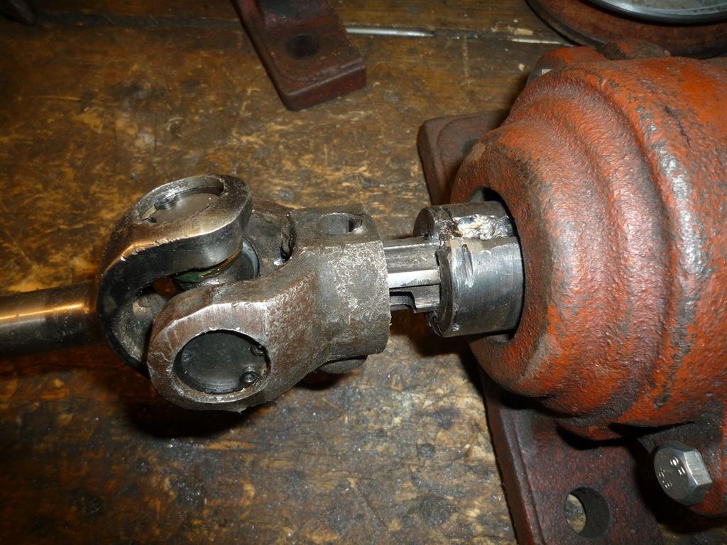

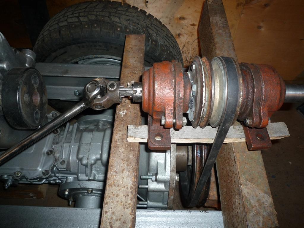

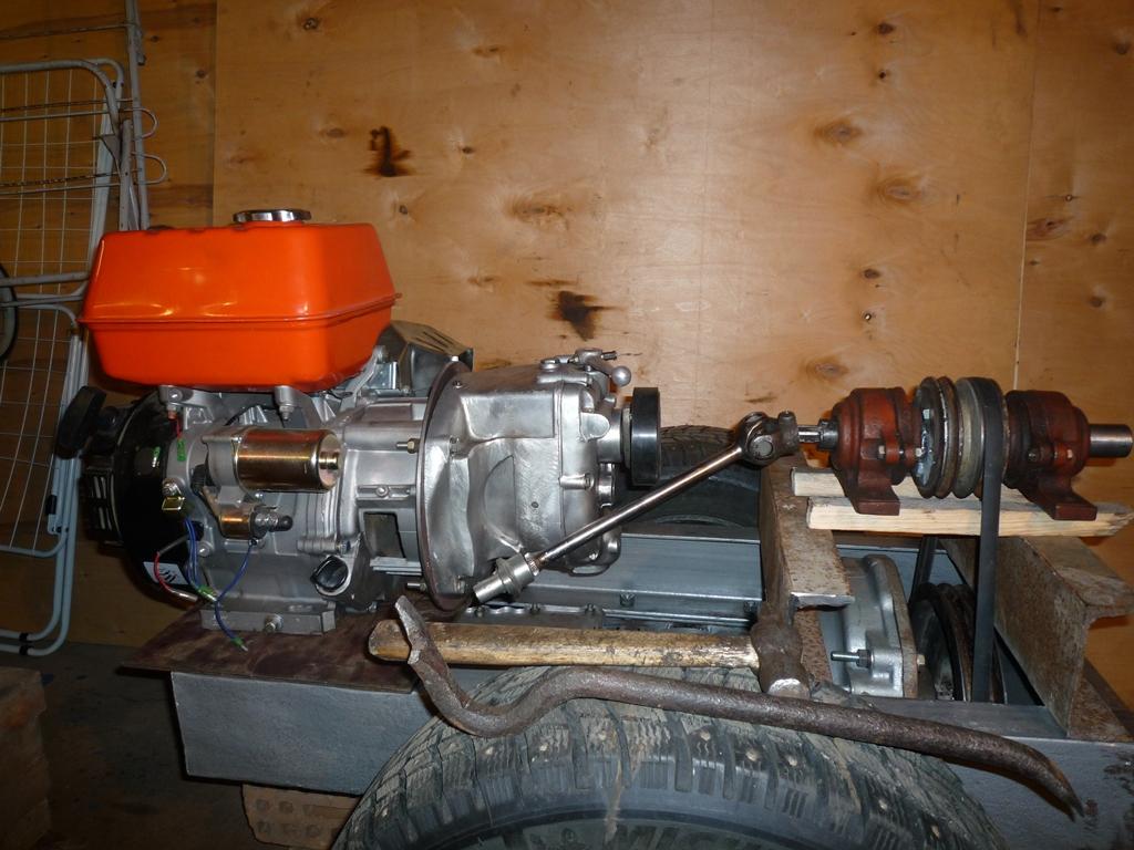

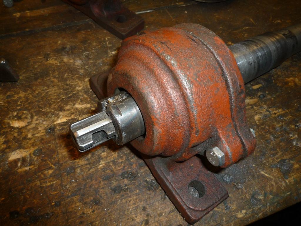

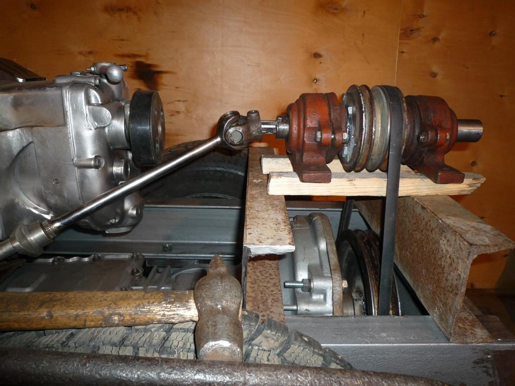

[QUOTE=Серый75;4328151]Вот фото: Серый спасибо за фото. Буду делать по твоим размерам
31.01.2014 в 13:00:49
Вот чертежик промвала маховика и двух полумуфт :> Чертёжик случаем не завалялся?
31.01.2014 в 15:30:11
vitalij 39,Благодарю. Теперь всё предельно ясно. Осталось найти муфту и переделать размеры конуса под маховик Урал.
