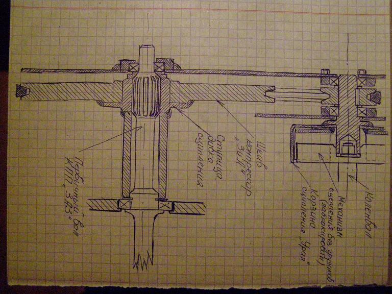

Есть такая мысль, разместить под коробкой ЗАЗ отдельным блоком, с отдельной рамой, которая
будет быстро демонтироваться, блок фрез. Привод сделать независимо от колес, т.е. отдельной коробкой передач. Хотелось-бы сделать МБ, с максимальным количеством выполняемых функций. Само разумеется качественных. Вопрос в том, на сколько это будет удобным в работе? Мне тяжело об этом судить т.к. с мотоблоком мне работать не приходилось. Хотя в теории, если колеса будут задавать скорость движения, и под эту скорость подобрать скорость врещения блока фрез, должно получиться неплохо. Как вы считаете? Интересует: практическая сторона, и удобства в работе.

Cпасибо за ответ! На сколько я понимаю с переди пассивное, поддерживающее колесо. Хотелось-бы узнать ваше мнение по поводу колес с отдельным приводом. которые задавали-бы скорость движения. это позволитизбавиться от тормоза. Почему-то мне показалось что схема с
тормозом не очень удобна в работе, прав я, или нет? Конечно это усложнит кострукцию, добавит вес, но если получится инструмент как говорят: "для души" я думаю это того
стоит.
