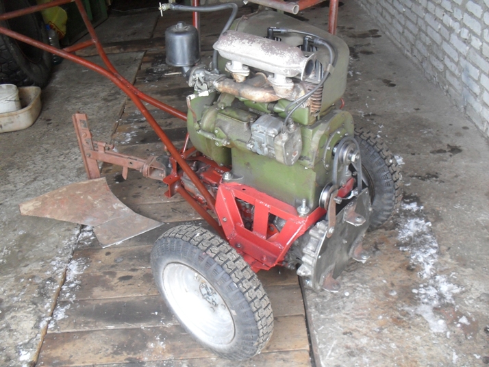

придумал конструкцию полуоси из ступицы заднего колеса запорожца, трубы, москвичевской и зазовской полуоси. насколько это жиснеспособный вариант?

Вот вариант, предложеный Атолом,используются детали только Запорожца)))

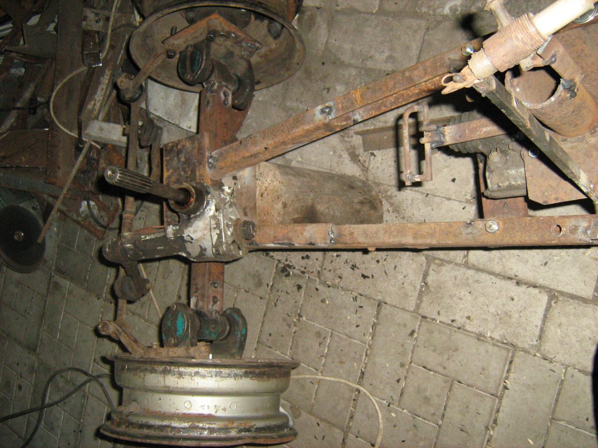

А вот полуось, как соединять буду думаю догадаетесь. Вместо шпонки думаю спицу с велосипеда или мопеда в длинну положить предварительно сделав канавки. Полуось сточена на 19мм, такое же и отверстие в концевой части (с Москвича). Резьба на 18. Ну а как будет ходить? Покажет время.
