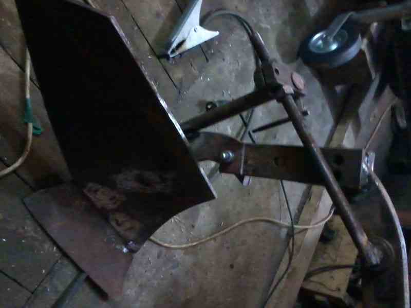

Вася Карулес написал : Aleksonja правильное замечание сделал по поводу колеса,его надо перенести на плуг!!!!!то что он сделан левосторонним считаю ничего страшного,точней одинаково и вынос сцепки у вас в лево(для регулировки достаточно есть куда смещать!!!считаю перенести колесо и в огород на испытание и регулировку на месте!!!
Да я не о плуге просто левосторонний лемех редкостьт спросил автора где раздобил сей агрегат это раритет редкосный а люди правшим левши кому как спродручней.

Aleksonja написал : Да я не о плуге просто левосторонний лемех редкостьт спросил автора где раздобил сей агрегат это раритет редкосный а люди правшим левши кому как спродручней.
Лемех правосторонний а это все через поворот изображения

Доделал сегодня грунтозацепи. Поставил на колеса выехал на улицу на улице снег и мерзлая земля. Зацепил своего дачия логан (машина была на ручнике). Попробовал тянуть буксует но не тянет. Из ремня стружка.ВОПРОС К ОБЩЕСТВУ ФОРУМА. Тяговое усилия при пахоте плугом меньшее или большое того что я сегодня приложил к своему детищу.

sarmatt написал : Доделал сегодня грунтозацепи. Поставил на колеса выехал на улицу на улице снег и мерзлая земля. Зацепил своего дачия логан (машина была на ручнике). Попробовал тянуть буксует но не тянет. Из ремня стружка.ВОПРОС К ОБЩЕСТВУ ФОРУМА. Тяговое усилия при пахоте плугом меньшее или большое того что я сегодня приложил к своему детищу.
Усилие около 300 кг при пахоте конным Отвал только не укорачивайте не слушайте никого он такой длины изза низкой скорости пахоты. Все кастраты что называют плугами и продают к мотоблокам в лучшем случае ставят пласт набок. Какое число движек-ремень-КПП и группа ремня? Товарищи только видео с песочком не надо вставлять как они там красиво пашут. Я пахоту в черноземе покажу.
да я понял что просто интересуешься!!я ему про колесо на плуг тоже советовал и причём оно должно идти с право по не пахоному!!

вот и я обдел...я!!тоже жумал левостаронний !!а нас на фотошоп развели?!нихорошо!!!шутка!!
