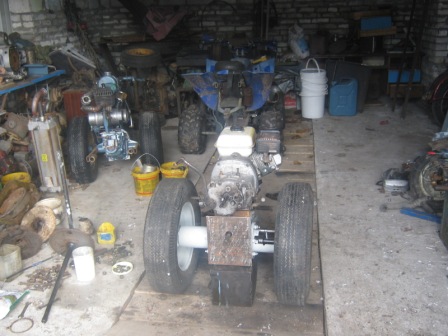

Aleksonja написал : Усилие около 300 кг при пахоте конным Отвал только не укорачивайте не слушайте никого он такой длины изза низкой скорости пахоты. Все кастраты что называют плугами и продают к мотоблокам в лучшем случае ставят пласт набок. Какое число движек-ремень-КПП и группа ремня? Товарищи только видео с песочком не надо вставлять как они там красиво пашут. Я пахоту в черноземе покажу.
Тут я полностью с вами согласен. У меня тоже чернозем.Но все-таки качество пахоты зависит во-многом от правильной рег. плуга. У меня это получилось не с первого разу!

sarmatt написал : Доделал сегодня грунтозацепи. Поставил на колеса выехал на улицу на улице снег и мерзлая земля. Зацепил своего дачия логан (машина была на ручнике). Попробовал тянуть буксует но не тянет. Из ремня стружка.ВОПРОС К ОБЩЕСТВУ ФОРУМА. Тяговое усилия при пахоте плугом меньшее или большое того что я сегодня приложил к своему детищу.
Усилие при пахоте будет больше,так как у вас грунтозацепы по снегу буксуют, а в чернозёме будут уплотнять почву и упираться в неё.У меня мотоблок по весу больше 300 кг, с двигателя на кпп заз стоит цепь, при этом при пахоте чернозёма буксовало родное сцепление заз хотя я испытывал мотоблок так же как и вы при этом сцепление не буксовало, пришлось переделать сцепление на двухдисковое.Плуг у меня стоит конный.

Боротун, крестовина родная, ЗАЗовская. Просто одну часть крестовины отрезал болгаркой, а вторая (противоположная) входит в отверстие в ступице. К крестовине приварена ВАЗовская сошка.

[QUOTE=Aleksonja;3628758]Усилие около 300 кг при пахоте конным Отвал только не укорачивайте не слушайте никого он такой длины изза низкой скорости пахоты. Все кастраты что называют плугами и продают к мотоблокам в лучшем случае ставят пласт набок. Какое число движек-ремень-КПП и группа ремня?
Передаточное число у меня 5 но на первой передачи я иду со скорость 4 км/ч. Группа ремня В. Но натяжной ролик натягивает ремень не в середину а наружу по той причине что ремень ломается. Может завтра в интернете попробую найти ремень от китайского мотоблока, чтобы натяжной ролик работал в середину и думаю проблеме конец. А то в нашем мухнодавске ничего такого даже автомобильного ремня с проризями нужной длины я не нашел. Может кто подскажет интернет магазин с ремнями на мотоблоки по украине
