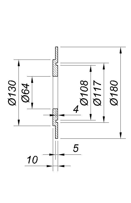

Владимир Н. написал : К вечеру немного картинка нарисовалась, которую и выкладываю.
Так просматривается несадка Вашего папки на мамку ВОМ МБ МТЗ. Размерчик подходит. Шутка.
Вместо кардана сделать половинку соединения как бензопилы и приспособить Урал.

Сцепление тоже от Урала?

Тут не могу сказать ни чего. Клещ отказался от его. У Сер родное ЗАЗ то же вроде бы не ахти, скорее всего жестковато для веса МБ. Может на диске как то выбросить несколько пружин или типа доводчика какого-то ставить. Трогание с пробуксовкой а при стабилизации дожимает (отпускает полностью).

NAP написал : У Сер родное ЗАЗ то же вроде бы не ахти,
Родное уже не поставить обрезан корпус А вот на счёт сцепления родного зазовског на моем мотоблоке Работает как швейцарские часики, но выжим гидравликой , смотрите на видео Выбрасывать пружины не надо будет пробуксовка (испытано) Нужно правильно отрегулировать и всё работает как часики

По поводу первичного вала редуктора к750 я тоже немного сомневался, пока его не разобрал. В основании вала, стоит игольчатый подшипник, а на выходе двухрядный качения. Я думаю выдержит, тем более он несет не основную нагрузку.
