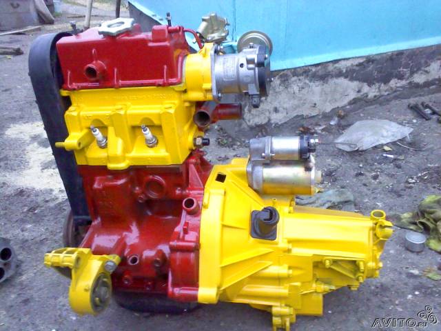

Мужики помогите советом! При покупке комплектующих для миника основное все приобрел, но вот с выбором двигателя не могу определиться:( Собирался китайский покупать 10-13 л.с. полазил по объявлением и наткнулся на двигатель с ОКИ продают с КПП за 5000 р. а китайский стоит если бензиновый,то от 12000 вот думаю если привычную для всех схему с ДВС(китаец)+КПП(от мотоцикла)+кпп ЗАЗ,чулки, рама дальше думаю все догадались. Заменить Китайца и КПП(мото) на агрегат с ОКИ. А теперь главный! -Вопрос выдержит ли КПП ЗАЗ нагрузки ведь двигатель будет раза в 3 мощнее????? Владимир Клещ наверно этот вопрос по большей части к вам:help Ведь Вы основатель сея ветки постройки самоделок с КПП ЗАЗ! Заранее всех поблагодарю за дельные совет, кто что скажет?!

Александр 27, мое мнение переизбыток дури в движке.тут наверное уже не заз диф надо а минимум уаз.

Конечно лишние кони не к чиму в данной ситуации ну если общий вес трактора с прицепом не будет прывышать 1600 кг то работать будет точно.

Hivin Вес трактора на вскидку будет около 250 кг плюс тракторист 90кг. На крюк (на навеску) максимум плуг один или два корпуса, скорее один но оборотный. Я подумал про движок с ОКИ из-за доступности, да и цена сильно манит. Ну про обслуживание и ремонт и говорить нечего можно все купить в каждом магазине вот и задумался:( Да еще движок с КПП не надо сращивать. У меня токарный у отца есть но трактор собираем тестю, так от одного отца до другого 110 км, с заготовками не наездишься:( А если с оки то сателиты на дифе заварить. И привод до КПП ЗАЗ дотянуть, меньше гемора. У кого еще какие предложения?

Для Оковского движка мост надо побольше. (УАЗ, ГАЗ...)
