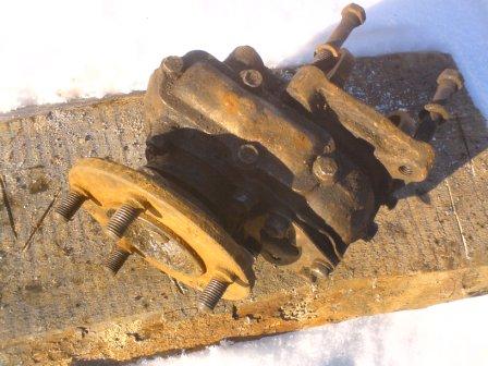

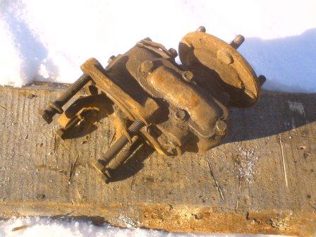

Добрый вечер! Перед мотоблока, со стороны штока переключения передач. Флянец будет свободно вращаться, а нижний зубчатый для фксации. По центру, не ось, а просто проточенная труба, на которой врачается поворотный механизм, и будет играть роль канала для тросов управления и проводки.

Владимир Н.
К чему крепили раму, по рисунку не понял.

18.05.2010 в 10:40:29
Владимир Н.
Рама крепится к чулкам полуосей. Сфотографирую и вечером выставлю.

2Владимир Н. Прижатой левой кнопкой мыши выделяете нужный текст и нажимаете "вставить выделенное". Для обращения к кому то конкретному нажимаете на песочного цвета значок "Вставить ник" что под адресом ника.
На какой вал все таки будете садить двигатель? На каком двигателе остановились?

18.05.2010 в 13:36:58
Передача от двигателя, пойдет на вал редуктора К750.
А по поводу двигателя, пока колебаюсь между мотоциклетными китайскими- 100 и 125 кубиков, последний со всеми прибамбасами обойдется в 3800 "хахлобаксов", а 100 куб. на штуку дешевле, но боюсь сэкономить, а потом пожалеть. Вопрос: подскажите оптимальное расстояние от пирцепного до конца ручек управления мотоблока, учитивая работу с плугом.

18.05.2010 в 22:08:05
maffon написал : К чему крепили раму, по рисунку не понял.
2maffon Добрый вечер! Спасибо за информацию. По поводу крепления, снизу и сверху приварены планки за которые болтами 12 крепится рама. Вопрос по поводу МТЗ, на вид машина серьезная, в процессе эксплуатации появились какие либо минусы которые хотелось бы изменить, или нет ?
