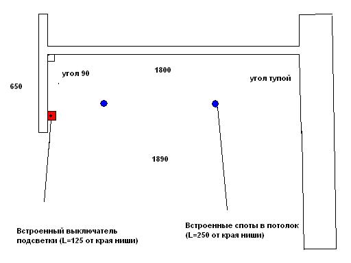

Суть моей проблемы: Новострой. При строительстве сделаны ниши для шкафов купе (всего будет 4 шт.). Так как сделать саамами с первого раза шансов нет, решили первый пробный шкаф заказать, а там уже по аналогии сооружать самим. Я вызывала нескольких замерщиков за плату, чтобы мне что-либо разъяснили и посчитали. Но от этого легче мне не стало, так как меня еще больше запутали. Поскольку терминологией не владею, буду писать, как поняла сама. Уж простите великодушно.
Есть ниша (размеры по задней стенке высота 2470, глубина 650, ширина 1800). Один угол ниши 90 градусов, второй – тупой, поэтому размеры по передней стенке в ширину уже на 90 мм. больше. Вид сверху – такой

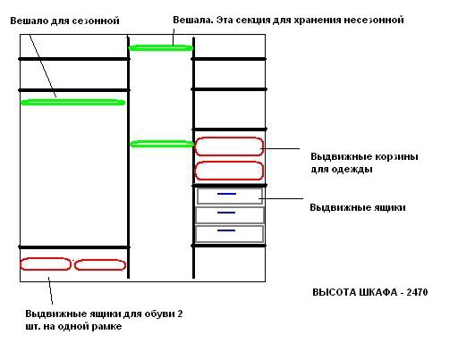

Хотелось сделать такую вот начинку шкафа
причем без боковых и задней стенок пола и потолка. Дверей – 2 штуки в профиле R+ с зеркалом. Материал стен: 2 стены гипсовые плиты, одна – капитальная в кирпиче), потолок – бетонная плита перекрытия, пол – керамгранит. Отделка – штукатурка + флизелиновые обои + окраска. Фальш панели делать не хотелось бы, кроме места, где будут выдвижные ящики.

  1. Нормально ли крепить нижний профиль к керамграниту на самоклеющуюся ленту или что-то типа такого.
  2. Насколько плохо – то, что одна стена «ушла» по высоте на 2,5 мм. на уровне 2 метра от пола.
  3. Что можно сделать со встроенной в потолок подсветкой? Видимо нужно делать полки менее глубокими, иначе она будет просто бестолковой?
  4. На что, лучше всего крепить полки? Мне сказали, что крепят на пластиковые уголки, но предложили дополнительно (названия я конечно не запомнила) какие-то дополнительные конструкции для усиления по периметры полки (правда смотрится страшненько).
  5. Мне вообще нужны элементы для усиления?
  6. Не является ли моя идея отказаться от боковых полок глупой? Может быть они мне действительно нужны?
  7. Ставят ли на R+ доводчики? Точнее не так. Мне хочется механизм, который плавно закроет дверь, а еще точнее просто не даст стукнуть по ребенкиным пальцам (дитё у меня совсем малое и совсем неразумное). Мне сказали, что такого в R+ не бывает.
  8. Хотелось замки на выдвижные ящики, но мне объяснили, что можно только на верхний. Можно что-то придумать? Просто хочется средства для чистки обуви в нижнем ящике не дать ребенку употребить в пищу.
  9. Понравились мне корзинки выдвижные VIBO. Но мне сказали, что для корзинки шириной 480 мм. нужна ширина секции, как минимум, 580 мм. Это действительно так? Корзинки хотелось навешиваемые на выдвижной рамке. Ну или какой-нибудь более дешевый аналог подобной конструкции. Так же хотелось корзинки для обуви. Но и здесь мне сказали, что на одну рамку на 820 мм. две корзинки, да еще и по 400 мм. не повесить.

1)Впринципе ничего особенного в этом нет, сам так делаю, когда люди не хотят чтобы были видны никакие признаки сквозного крепления, за исключением того, что некоторые ленты со временем и/или под воздейстивем внешних факторов (пролили воду и т.п.) могут потерять свою клеящую способность. Но есть тааакие ленты, вобщем клеить точно надо в 1го раза. Вдобавок, пол под направляющую должен быть очень ровным... Передпады не более 1 мм.
2) Не совем понятно, куда она отлучилась. Но в варианте что внутрь ниши, то такой перекос можно запросто скрыть регулировкой дверей, но если стена просто завалена, а не имееет "перелом" в этом месте, и даже в этом случае, можно сделать малозаметным эту "особенность". 3) Судя по вашей схеме шкафа, она будет практически бесполезной. Хотя, можно придумать как использовать. Это, в случае заинтересованности можно обговорить побробнее. 4-5) Вариантов много. Об этом уже многое написано... Повторюсь, если интересно, можем сделать шкафчик... =) 6) Наполнение шкафа, должно зависеть от ваших потребностей. Просто подумайте что вам нужно туда убирать, а потом уже можно размышлять, что разумно делать а что нет. 7) У R+ официально доводчиков и прочего подобного НЕТ. Но могу вас уверить, что закрытый щёткой торец двери, вряд ли сможет нанести какой либо ущерб. Двери не настолько тяжелые.
8) Замки можно сделать на подобии офисных тумб, но уверены ли вы, что у дитя замки не откроются? 9) Правильно сказали. На подобных моментах лучше не экономить. Хорошая фурнитура стоит денег, но и живёт долго. 10) Нормально. Но некоторые клиеты просят обрабатывать и заклеивать все кромки, и впринципе, у меня получалось обойтись без "доработок на месте". Хотя это значительно сложнее. 11) Момент вот какой... ещё раз подумайте над наполнением, из ваших слов веет каким то сомнением. Потолок... К нему нужно крепить рельс, и рельс некоторые ещё предпочитают закрыть фальшпанелью. Судя по встроенным светильникам, вы уверены что у вас есть куда его крепить?

2Ююля ИМХО Не делайте корзины для одежды - они не так удобны как кажется на первый взгляд. И уж точно не делайте их (ну и ящики тоже) с верхним краем выше метра. Уж лучше тогда простые полки на которых будут стоять коробки...

  3. Наверное поздно уже что-то делать :). Глубину полок не менял бы.
  4. Углки пластиковые. Можно эксцентрики, но дороже (если заказывать) и хлопотнее (если самому).
  5. При длине полки более 1м лучше поставить кронштейн.
  6. Если шкаф в нише, то угловых полок там не бывает (обычно).
  7. http://www.dsplit.ru/files/1185110464_29389.jpg
  8. Можно поставить замки на ящики. На все. Использовать врезной замок (как для газетных ящиков, цилиндрический). Врезать у левого(правого) края фасада.
  9. Не аналог, но дешевле. http://www.dsplit.ru/files/1183571872_95877.jpg .
  10. По видимым торцам 2мм ПВХ, по невидимым меламин, или 0,6мм ПВХ. НА местах стыков Полка-панель - ничего. Подпил полок нужен, в основном, в местах их примыкания к стене (если угол не 90 град).
  11. Согласен с BV на счет высоты ящиков и размещения обуви.

А не сделать ли вам по всей ширине наверху полку - антресоль? На ней можно хранить не сезонную обувь и вещи в картонных коробках.
