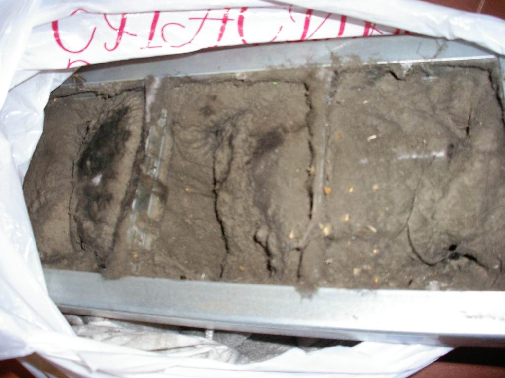

впервые довел приточку до состояния, что загорелась на пульте красная лампа о засорении фильтра :-). Фото представлено. Однозначно надо менять весь впускной тракт воздуховода до фильтра и чистить впускную сетку... руки бы дошли заняться этим :-)

Гы.Я вообще людям советую не ждать сигнала,это просто индикация того,что уже серый пушистый писец фильтру пришел..Кстати в каких условиях живете?
