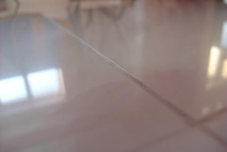

после переезда обнаружили, что в центре комнаты две плитки керамогранита (60х60см) одним краем примерно на 1 мм выше соседней. визуально это почти не видно, но босиком или колениями ( в семье 2 ребенка) можно об острые края порезаться . чем можно сточить выступающие края у керамогранита? Спасибо!
на фото правая плитка выше

может фото выложите. здесь не ясновидящие:)

шлифуйте (эксцентр. эл.машиной ручной, нажд. бумагой от 36 до 250) потом полируйте ей же

Надо шлифмашинкой пройти с диском для плитки.После шкуркой пройти и затирочкой все загладить:applause:
