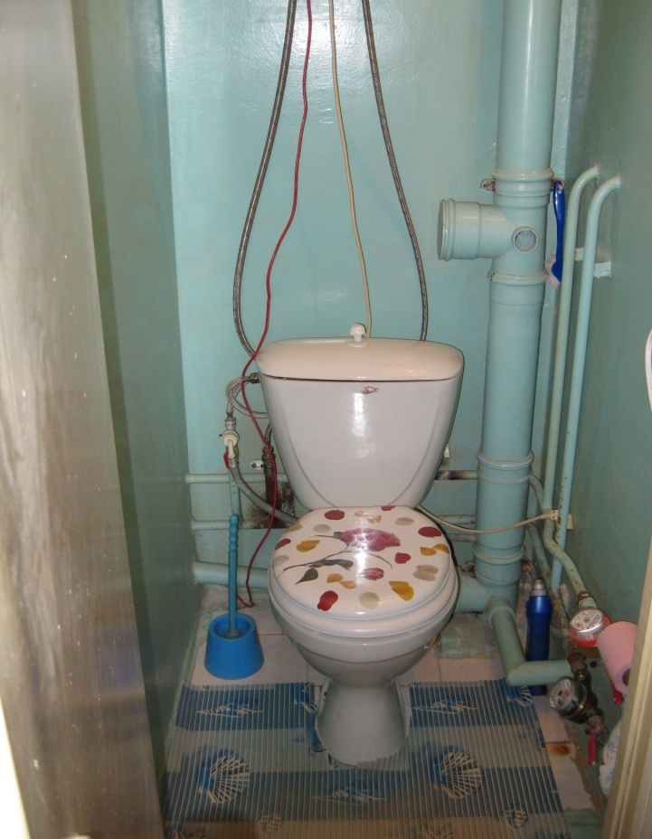

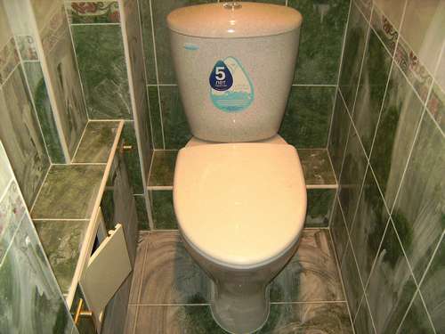

Народ собственно, купили квартиру. Потихоньку делаем ремонт. Дошли до сан узла. Но так как с средствами напряги, недавний студент, ремонт приходится делать самому.
С чего начать и как делать ремонт даже не представляю. Поиск юзал но ничего толком не нашёл. Вот поэтому решил задать тут вопросы.
  1. Какой материал лучше выбрать для отделки стен. Уж больно много труб(см фото), а их желательно убрать с глаз.? Я думаю плитка не вариант
  2. Чем лучше отделать потолок? Хочу вывести вытяжной вентилятор в вентиляционную шахту. Что лучше натяжной, пластиковый или ещё какие нибудь материалы для этого есть?
п.с Возможны ещё вопросы, просто не знаю в данный момент о чём спрашивать. Но и не хочу чтобы ремонт затянулся. Заранее спасибо за ответы.

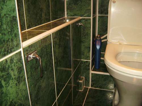

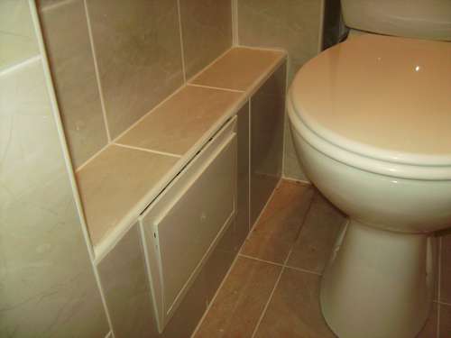

30.11.2009 в 08:23:28
У вас размеры 1.2х0.8м по полу? А стены бетонные. Я таких сотню сделал.На фото где зеленая плитка туалеты разные(плитка цветом похожа) в одном трубы оставили как у вас, в другом перенесли ближе к канализ.стояку.Спрашивайте ,если что.

2midav скажите пожалуйста, а каркас под конструкцию, закрывающую трубы, из чего делается? и как крепится к стене? можно ли сделать так, чтобы можно было снять всю конструкцию без особых проблем? (например, для замены труб или для сварки)?
спасибо

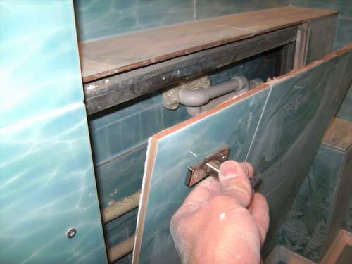

30.11.2009 в 08:48:11
outminded написал : можно ли сделать так, чтобы можно было снять всю конструкцию без особых проблем? (например, для замены труб или для сварки)?
Да,всегда делаю разборную конструкцию,сейчас фотки скину.

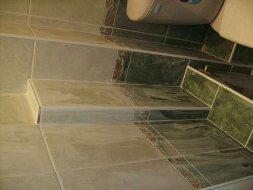

midav написал : можно ли сделать так, чтобы можно было снять всю конструкцию без особых проблем? (например, для замены труб или для сварки)?
Фоток,к сожалению,сегодня не будет.На словах могу объяснить.Сам меняю трубы,поэтому делаю так что бы у сантехников в дальнешем не было проблем. Использую профиль 27х28 (ПН) креплю к бетону на 25мм саморезы (стена между туалетом и ванной тонкая,а плитка в ванной уже положена).На потолке загибаю буквой Г сантиметров на 30-40,туда войдет стойка из профиля 27х60.Одну сторону этой конструкции зашиваю наглухо ГКЛ-В или ГВЛ-В ,удобней ГКЛ толщиной 12мм. ГКЛ на вторую сторону наживляю на 6 саморезов(25мм).Обкладываю плиткой глухую сторону ,режу плитку так,что бы она была в ровень с наживленным ГКЛ. Теперь обкладываю наживленный ГКЛ -это будет съемная панель.Степлером пристреливаю пластиковую раскладку,кладу плитку с низа.Положил одну-сверлом по кафелю диаметром 4-6мм насквозь сверлю плитку и гкл до металл.профиля.Вкручиваю в это отверстие в профиль саморез-прессшайба длинной 40-50 мм. Кладу вторую плитку и так далее, прессшайбы через один ряд плитки и так до потолка.Снимается все это довольно просто,шляпки прессшайб внешний вид не портят (можно мебельные евровинты с заглушками) .Принцип ,я думаю понятен.
30.11.2009 в 09:39:02
Видно слева прессшайбу

30.11.2009 в 10:47:56
midav написал : Я таких сотню сделал
Только без обид, но такой "дизайн" туалета Вы клиенту предлагаете? - "Потёмкинская лестница". Внешние углы на зелёном кафеле белым профилем? И вообще, зачем "одевать" туалет в кафель? - пол не в счёт.

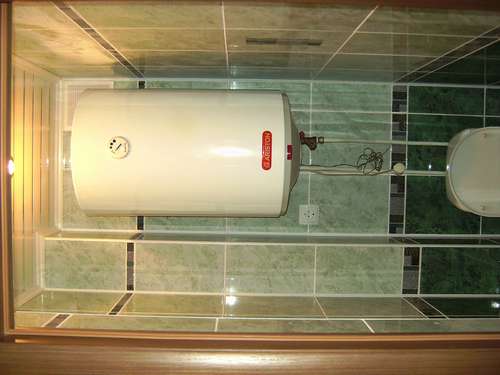

30.11.2009 в 13:05:17
OLEG_VRN написал : А вариант пластиковыми панелями не удобней будет?
Быстрее, дешевле однозначно. Я делал так На дюбелях прикрутил к стенам и потолку пропитанный брусок расстояние выбрал так, чтобы ложилась целая плитка. Поровнял стены, положил плитку.
Сделал обрешётку потолка и задней стенки. В заднюю стенку встроил стандартный лючёк, для доступа к счётчикам и вентилям. Там ещё поместился шкафчик. Нижнюю часть задней стенки сделал съемной на магнитиеах (гофру поменять). Стыки панелей и плитки заклеил обрезанным внутренним пластиковым уголком для плитки. Подшил таки-же пластиковыми панелями потолок. Ежели будете так делать обратите внимание, что бы стыки панелей на потолке и на задней стенке совпадали.
