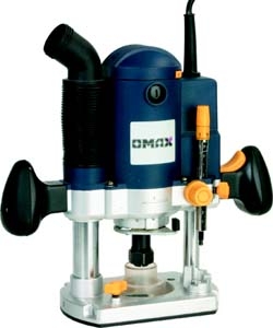

21.11.2005 в 10:26:40
мне понравился
Фрезер DeWalt DW621 1100 Вт, скорость без нагрузки 8000-24000 об/мин но не прохожу по цене похожую компоновку выпускает
Greapo PR 1200 CE 1350 W 8000-30000 об/мин., цанга 8 мм $74
Конструкция как у DW621
но люфты больше и тугие пружины направляющих.
Похожий Omax 20015 мощность 1250 и похоже пластиковаый упор по глубине http://www.omax.ru/etools/?group_id=12 похоже что последняя модель без регулировки оборотов. если кто использует такие , какие отзывы.
