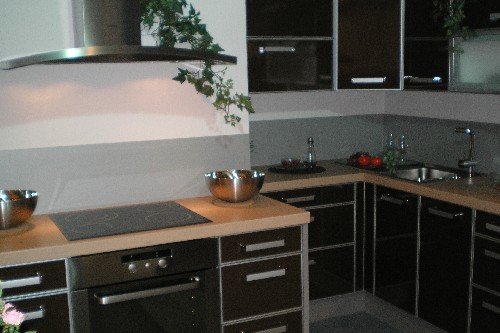

kopaliny написал : Если сама чаша мойки будет над свободной зоной (т.е. угловой стол должен быть от 100, а лучше 110-120), то вполне комфортно пользоваться мойкой.
Все правильно. Если размеры кухни Int64 позволяют поставить стол такого размера в угол, тогда это хороший вариант. Однако изначально угловая секция заявлена как 90х90 (80х90). Для таких габаритов чаша мойки уже не помещается над свободной зоной. И если холодильник нельзя подвинуть, то угловой стол 110 поставит крест на ПММ между мойкой и холодильником. Int64, какой у Вас размер правой стены (где холодильник)?

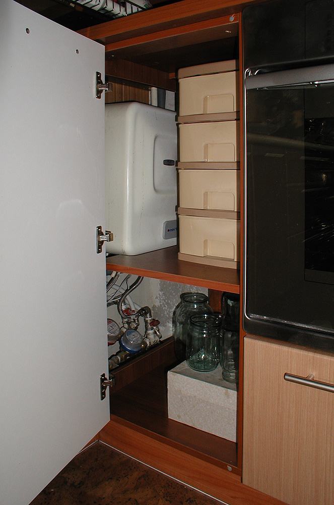

У меня в кухне в двух местах в коробах проходят трубы, на фото видно. Кстати, как Вам три разноразмерных ящика под варкой?

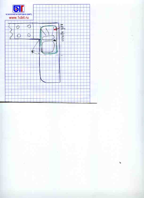

Int64 написал : Сообщение от kopaliny левым крылом
  • вы от него, по сути, отказались? Или я не понял...
Почему же? Именно эту мойку и поставили. Левое крыло - это поверхность из материала мойки слева от чаши. Можно брать просто квадратную чашу, а слева у Вас будет родная столешница. На фото левое крыло, на нем стоят фрукты.

Int64 написал : Я насчитал две тумбы справа от мойки до вент. короба (у вк и под правым крылом мойки), и тумбу вдоль короба.
Газовый стояк не нашли:) Отметила на фото. В глухом углу у меня живет бойлер на 15 л. Сейчас не очень актуально, а вот когда заказывали кухню воду на все лето отключали.

Int64 написал : Я имел в виду, что к нему же не подступиться толком, ибо:
Цитата: Сообщение от kopaliny Ну, в угловых секциях -любых- с доступом, конечно, проблемы. Есть зона, куда трудно добраться.
Если Вы имеете в виду именно поверхность с мойкой, то она удобна в использовании. Человек стоит прямо перед мойкой, спина не искривляется. Если мы говорим о том, что под ней, т.е. о самом угловом шкафе, то ещё раз повторюсь: если Вы выбираете угловое расположение кухни, то должны понимать, что будет труднодоступная зона. Есть приспособления, облегчающие доступ в угол. http://www.fierashop.ru/catalog.php?mark=1&type=118 http://www.fierashop.ru/catalog.php?mark=1&type=119 http://www.mdm-complect.ru/advices/furniture/detail.php?ID=12501 Или делайте прямую линию кухни. ИМХО:)
