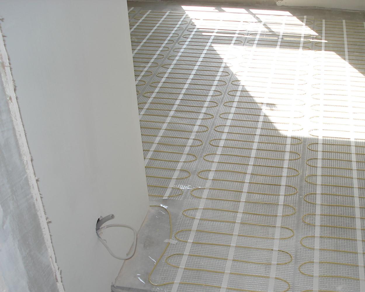

Проблема вот какая: за 2 недели нужно сделать бюджетную плавающую стяжку (готовая ЦПС из магазина) толщиной 6 см, уложить тёплый пол (кабель 3 мм) и положить плитку. Применение быстросохнущих дорогих наливаек для основной массы стяжки крайне нежелательно. Разрешается залить наливайкой кабель тёплого пола, тонким слоем, но не более того.
Как обойтись без ожидания, пока высонет ЦПС? Может, "втоптать" кабель в полусухую стяжку, или это нереально? Может, есть у кого какие другие оригинальные решения?

2Грэй а вы сделайте из ЦПС полусухую стяжку(она высохнет в 3 раза быстрей чем традиционная) потом разложите кабель и сразу плитку укладывайте(чтоб кабель на сетке не ездил по стяжке мажте его на сдир клеем и сверху плитку

03.12.2009 в 23:01:53
2Грэй просто у вас написано
Грэй написал : тёплый пол (кабель 3 мм)
обычно такая жила идет на сетках а кабель ну минимум 5мм а лучше 8мм тогда правильный совет 2BV в слой полусухой укладываете кабель(можно карты сетки кладочной положить и кним закрепить кабель)но мы укладывали и так прямо в стяжку(но шаг может сбиватся)так что у вас вариант одинкабель хоронить в стяжку зато не надо наливайки экономите и себе время и заказчику деньги вот у меня на фото полусухая+маты

03.12.2009 в 23:27:14
Как красиво уложены маты теплого пола!Никогда так не получается!:) Все таки в данном случае какое-то ноу хау по ходу,если кабель 3 мм и на него нужно сверху по инструкции еще минимум пять миллиметров клея или чего другого.

03.12.2009 в 23:56:34
2NMGВладимир может тогда и есть смысл глубоко не хоронить кабель а то нагрев будет долгим а сделать как сказал BV проверенным дедовским методом на следуйщий день или через несколько часов отверткой нарезать бороздки и кабель в них уложить клеем сверху замазать
