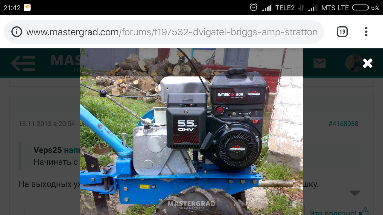

Вчера купил Неву с brigs 6.0 начал изучать характеристики , оказалось что он ни чем не отличается от brigs6.5 объём двигателя тот-же 206 см .
А если сравнивать с моим лифаном 6.5 л.с То оказалось что у бригса 6.0 объем двигателя больше на 10 см .куб. 196 лифановских против 206 у бригса . Как это всё понимать ? Я так понял : просто китайцы при переводе округлили в большую сторону а американцы в меньшую . Или как ?

*жекfА при чем только литраж двигателя и мощность? Может у Лифана больше степень сжатия,обороты,вот вам и будет большая мощность при одном объеме двигателей.

Alexandr063, Способы измерения мощности разные,будут и цифры меняться.Можно рассчитать мощность исходя из объема,степени сжатия,оборотов-можно на стенде,со всеми навесными приборами как раньше.На стенд двигатель ставили и он вращает помпу вод.охлаждения,генератор,гидронасос(тракторный двигатель),получаются разные цифры.

А вот тот-же бригс , те же 206 кубиков , только уже 5.5 л.с Куда целая лошадь пропала ? :confused:

Alexandr063, Двигатель Хонда 390 на сварке у меня,тоже разумеется меньшей мощности чем 13 л.с.Серийный двигатель обороты регулятора настроены на 3600 об/мин,а на сварке 3000 об/мин поэтому в характеристике уже написаны другие цифры по мощности.
