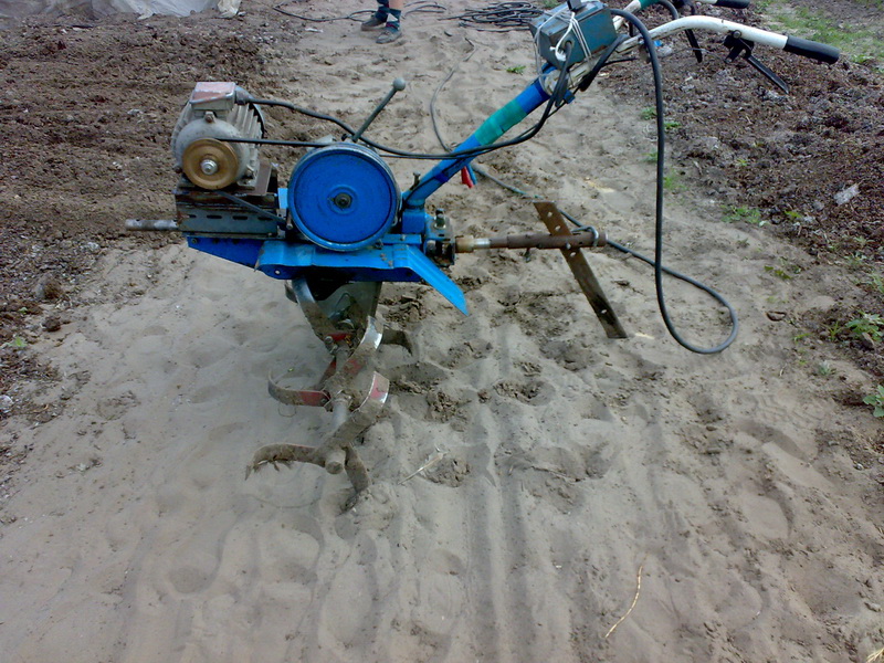

routE6672 написал : др мотоблоки, более легкие просто не смогут пропахать мой огород
Ну на счёт более лёгких я бы поспорил (поскольку сам их юзаю), но если именно пахать, то нуден как раз более тяжелый МБ. Если фрезеровать, пойдёт и этот. Однако учитывая проблемы со спиной настоятельно советую сразу исправить его развесовку, инече и пояс не поможет.
routE6672 написал : да и окучивать затем гораздо легче будет (по возможности 2 раза окучиваю, вручную).
А зачем в ручную, МБ то на что? :confused:
routE6672 написал : отвертикалить- это как?
Это ногу (редуктор) поставить вертикально. пробегитесь по ветке, тут у многих уже так сделано. Рецепт прост откручиваете ногу, ставите её вертикально, три из четырёх отверстий попадут в тело рамы, сверлите и крепите. Дальше ремень подобрать, возможно движок малость сместить. Сцепку под сошник придётся удлинить и лучше сразу свободной сделать.

tuger написал : Однако учитывая проблемы со спиной настоятельно советую сразу исправить его развесовку, инече и пояс не поможет.
А почему собственно такое мнение,что при фрезировке Невой большая нагрузка на руки и спину? Я, правда не пробывал Салютами и Фаворитами работать, может быть намного легче чем Невой, но, хочу подчеркнуть, именно при фрезеровании нагрузки физической никакой нет, неспеша ходишь за мотоблоком и мерзнешь. Разве только при разворотах, если не пользоваться разблокиратором и используя заводской сошник.
Аватар пользователя
tuger
Регистрация: 22.01.2011
Мурманск
Сообщений: 3801
13.04.2013 в 23:07:08
uraalt написал : А почему собственно такое мнение,
Из личного опыта. Кроме хода по прямой иногда надо и повернуть или переехать, или поддёрнуть вверх, когда зарываться начал, тут третья точка опоры - спина, а развесовку Невы думаю все знают. Здоровая спина может это и не заметит, а после больничного с радикулитом по другому на это смотришь. :(
Аватар пользователя
uraalt
Регистрация: 06.02.2010
Курск
Сообщений: 247
13.04.2013 в 23:12:29
tuger написал : Из личного опыта. Кроме хода по прямой иногда надо и повернуть или переехать, или поддёрнуть вверх, когда зарываться начал, тут третья точка опоры - спина, а развесовку Невы думаю все знают. Здоровая спина может это и не заметит, а после больничного с радикулитом по другому на это смотришь. :(
У меня ничего не зарывается, особенно с гусиными лапками. Если зафиксировать сцепление можно отпускать мотоблок в свободное плавание. Изредка лишь приходится дорогу "показывать".
