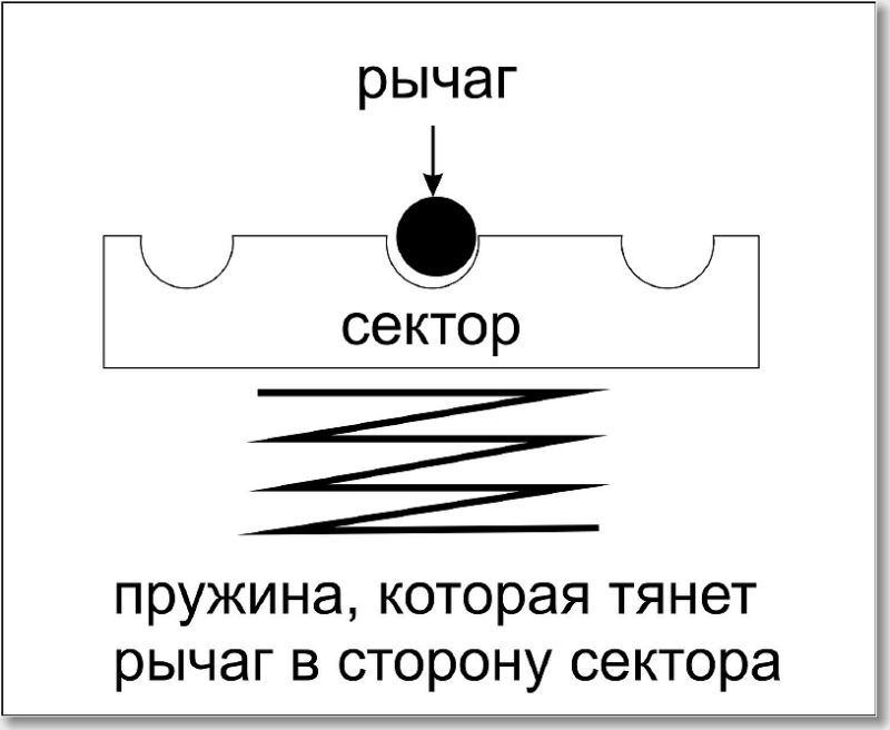

Kulan69 написал : Рычаг - слева под рукой.
Рычаг то видно, а самой пластины с бугорками (фиксатора) на редукторе не видно. Вы просто упростили механизм, нет пластины и прижимной пружины. Вот я и спрашиваю чем фиксируется включение передачи ? Так ведь может быть неполное включение(зацепление не на всю длину зуба шестерни в редукторе) что повлечёт самопроизвольное выключение передач и аварийный износ редуктора.

пчеловод написал : пластины с бугорками (фиксатора) на редукторе не видно
Фиксатора на редукторе нет, он на рычаге переключения. Тормоза - барабанные от мотоцикла, пока не поставил т.к. есть необходимость фрезерования а активной фрезы нет. Процесс транформации трактора в МБ заключается в удалении 1 болта крепления передка, 2-х пальцев крепления навески, установке рогов и подключении тяги сцепления. Установка тормозов, ИМХО усложнит процесс.

пчеловод написал : Вот я и спрашиваю чем фиксируется включение передачи ?
Так понятнее?

Kulan69 написал : Так понятнее?
Спасибо, всё понятно.Такую концепцию транформаии я полностью поддерживаю! Всё гениальное просто.
