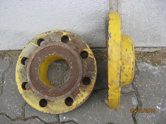

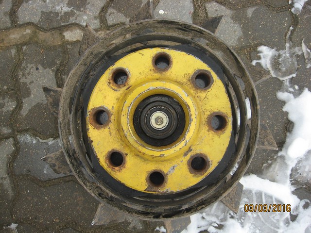

bulbash, Ну центр тяжести можно и сместить вниз, добавив пригрузок, например, к колесам или вообще заменить их на более тяжелые. Таким образом ц.т. изменится и устойчивость возрастёт, может даже многократно возрасти. Так что видите от чего может зависить ц.т.

Sans написал: Ну центр тяжести можно и сместить вниз, добавив пригрузок, например, к колесам или вообще заменить их на более тяжелые. Таким образом ц.т. изменится и устойчивость возрастёт, может даже многократно возрасти. Так что видите от чего может зависить ц.т.
К колесам-согласен,уже подыскал материал.А как уменьшить ц.т. при работе с пропольниками? :confused:
