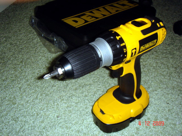

Я здесь первый раз. Поэтому приветствую всех и всем доброго здоровья! Хороший инструмент люблю и ценю
У меня была плохонькая дрель-шуруповерт. Сейчас переехали на другую квартиру, масса работы, купил Деволт 725, 18 вольт. По совету профи. Хотел взять 14 вольт, но "ребята" сказали, что уж сразу бери 18 вольт.

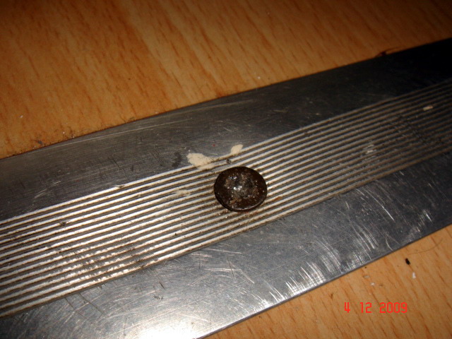

В чем проблема. Вот я заворачиваю шуруп. Как только он немного "не идет" что называется, Деволт моментально прокручивает и все ШЛИЦЫ СРЕЗАЮТСЯ...то есть теперь этот шуруп я должен доворачивать либо пассатижами, либо вообще его как-то вывернуть теми же пассатижами и брать новый шуруп...Уже выставлял скорость минимальную на ДеВолте, там 1-17 положений, положение 1 выставил...все равно все шлицы срывает начисто...крутит как сверло в шурупе и делается в головке шурупа полусфера )))

а бит по типу и размеру соответствует шлицу шурупа?

попробуйте на каленых саморезах. 17 положений это муфта ограничения момента а не скорость. Скорость это рычаг сверху.

HenryDW написал : Хотел взять 14 вольт, но "ребята" сказали, что уж сразу бери 18 вольт.
Верно сказали.
Eddy21 написал : бит по типу и размеру соответствует шлицу шурупа?
+1! Либо PH1 либо PZ используете. Аппарат не причём.

Gold_eggs написал : Аппарат не причём
Жесткая муфта тоже не причем?

vasskar написал : Жесткая муфта тоже не причем?
ну вряд ли на шурупе такого размера, как показан на фотографии, жесткая муфта может таких дел натворить - явно бит не соответствует.

Ну шлицы то у НЕДОКРУЧЕННОГО шурупа никак не должны срываться. Скорее всего шурупы гуано. Бит на фото вроде нормальный, правда о размере шурупа судить по фото трудно.

Скорее в улетевшей муфте, раз уж она на единице несрабатывая рвёт головы саморезам.

А еслиб это был XRP? Ведь шурупят даже ими без проблем. Всё дело в паре бит-шуруп, если так легко шлицы срезаются.

2HenryDW Выставьте "1" на муфте, зажмите г-образный ключ в патроне и держа его рукой нажмите на "гашетку" если есть треск и ключ не проворачивается - всё ok!
