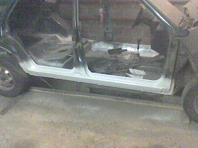

Лечение очередных недугов
А почему пороги не меняем соеденители тоже наверное скоро помрут или эконом вариант на продажу...
олег 111 написал :
эконом вариант
Хозяин так захотел.С его слов,авто 20 лет,на спедометре(сам смотрел) 61 тыс.км.
олег 111 написал :
Я его придупредил,что два года,скорее всего это предел для этих порогов
мне кажется на следующее лето приедет менять.....
олег 111 написал :
Да там не всё так страшно как кажется.Я ж не профессиональный фотограф.Там внутри всё относительно живое.А учитывая что он зимой не ездит, два года по любому проходят
