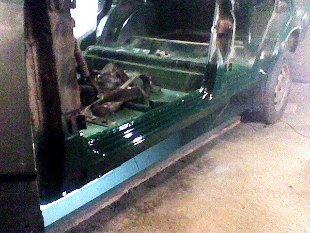

Эти стыки проваривать точками, вразбежку, переплавляя кромку соседней, чтобы получить сплошной шов на выходе? Или точками с промежутком? Я боюсь, что мовиль или влага с порога попадет через эти поры в шпаклю, дальше все понятно. Пришел стажером в сервис, дали на растерзание эту октавию. Я думал, что леплю порнушку (на фото), а оказалось у них там это считается хорошо
Это типа обратно-ступенчатый метод? У меня при попытке сделать шов тут же идет прожег, при убавке тока - непровар. Пороги на шкоду вдвое тоньше заводских, тут кроме точек даже ничего не пытался изобразить.
