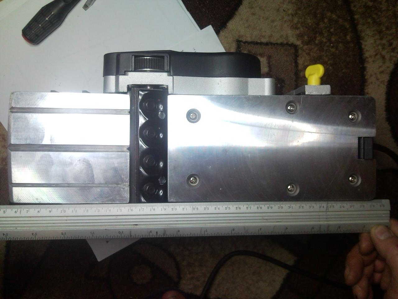

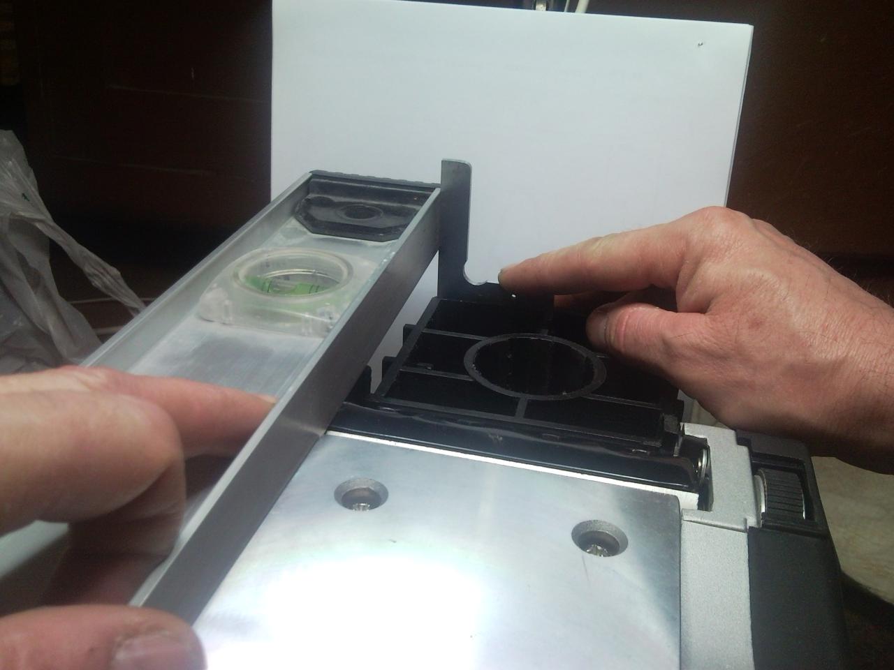

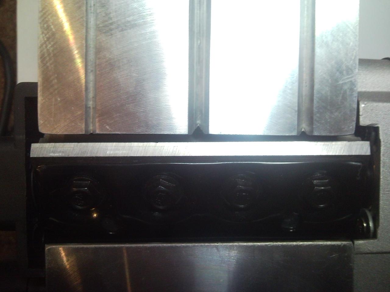

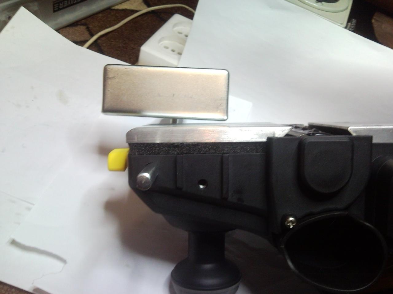

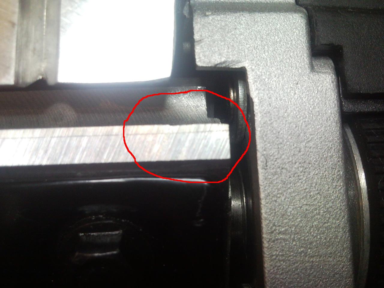

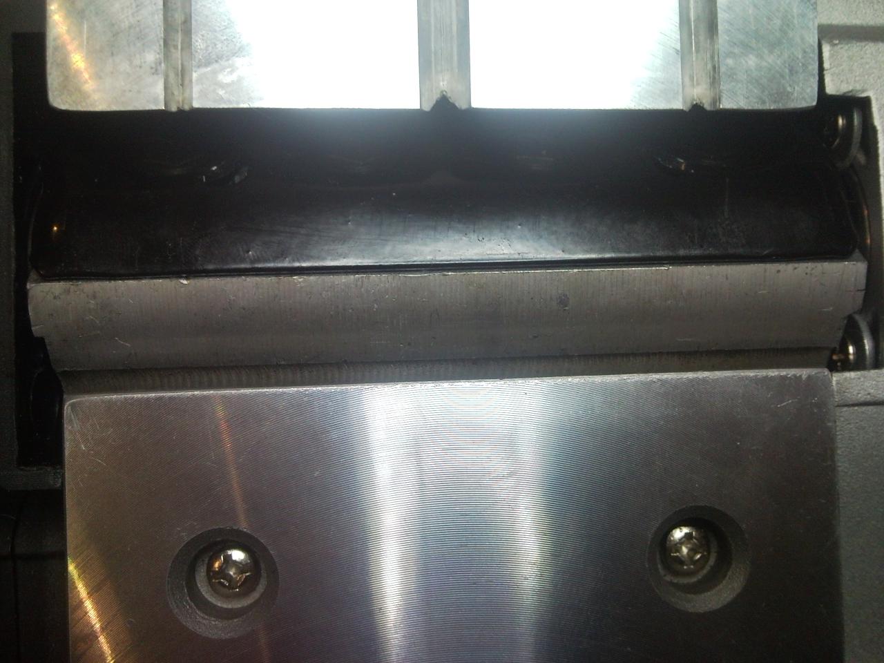

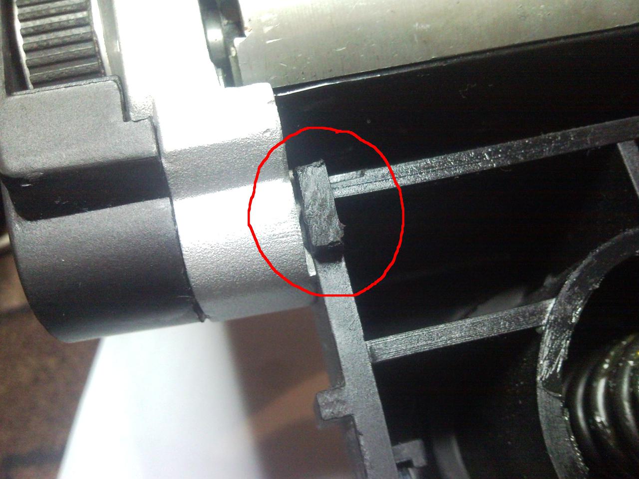

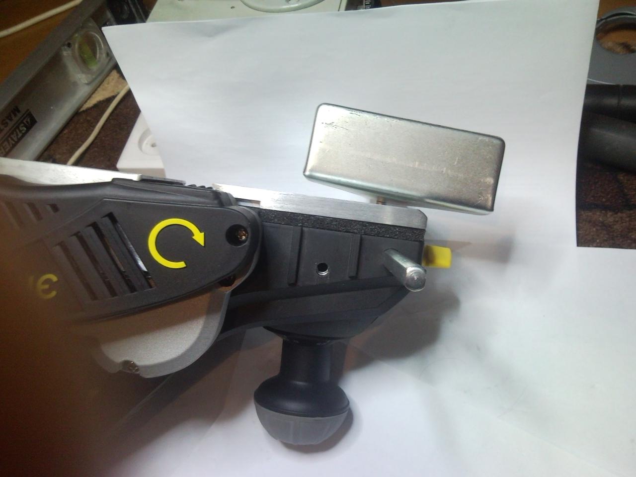

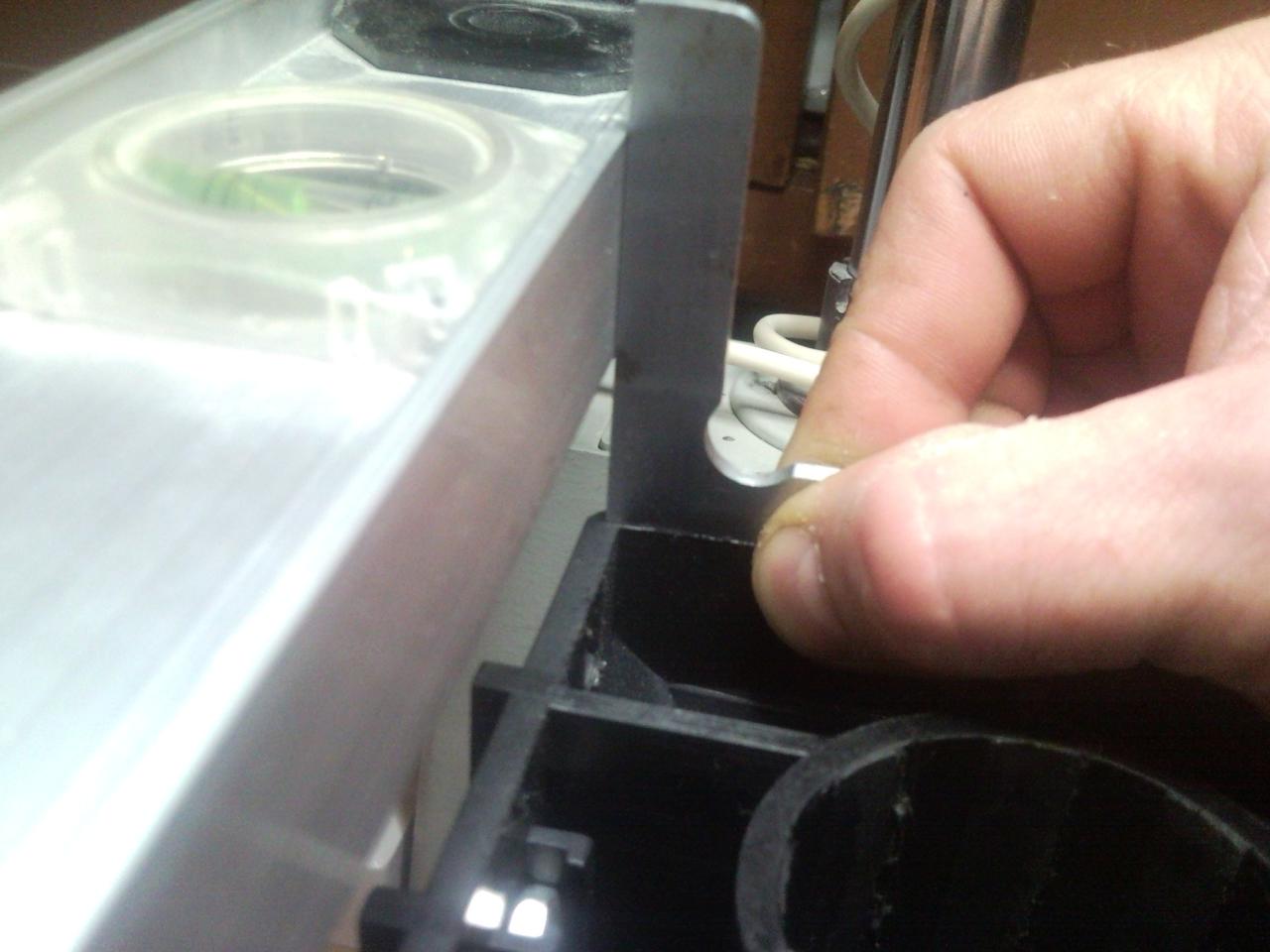

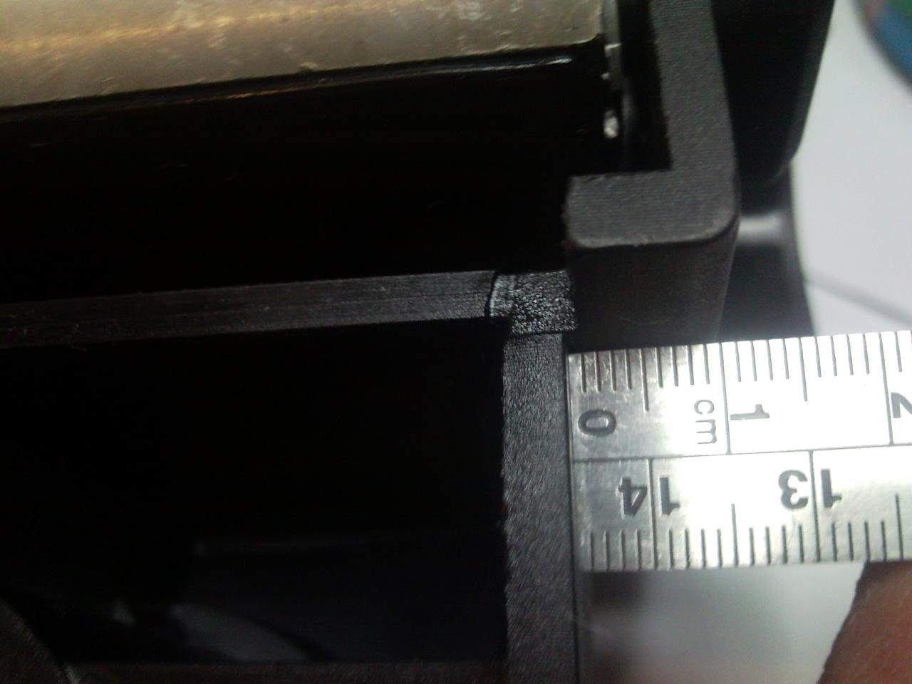

Что бы не быть голословным, выкладываю фото, хотя ни какого удовольствия от этого не получаю, вся эта возня занимает много времени и сил, в целом то инструмент понравился, но такое количество недостатков приводит к разочарованию. Попробовал устранить смещение барабана с ножами относительно неподвижной платформы ослаблением болтов крепящих платформу и фиксацией её относительно оси левой стороны корпуса рубанка, затем правой- смещение устраняеться. А вот смещение подвижной платформы не убирается ввиду брака- перекоса основания при производстве (либо перетяжки при сборке, дальше не полез так как не решил, устранять самому или вернуть производителю), что видно на фото2-7.

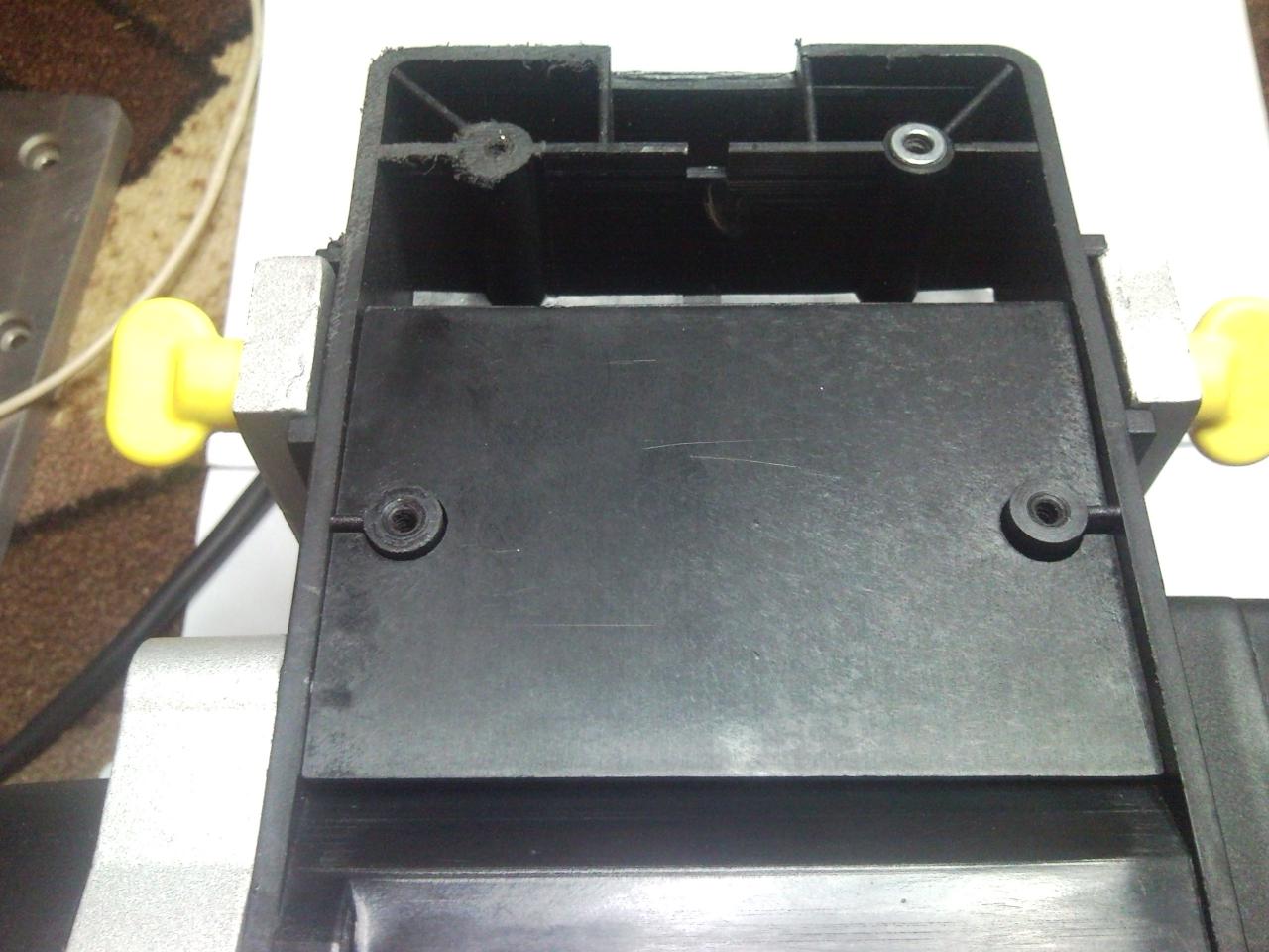

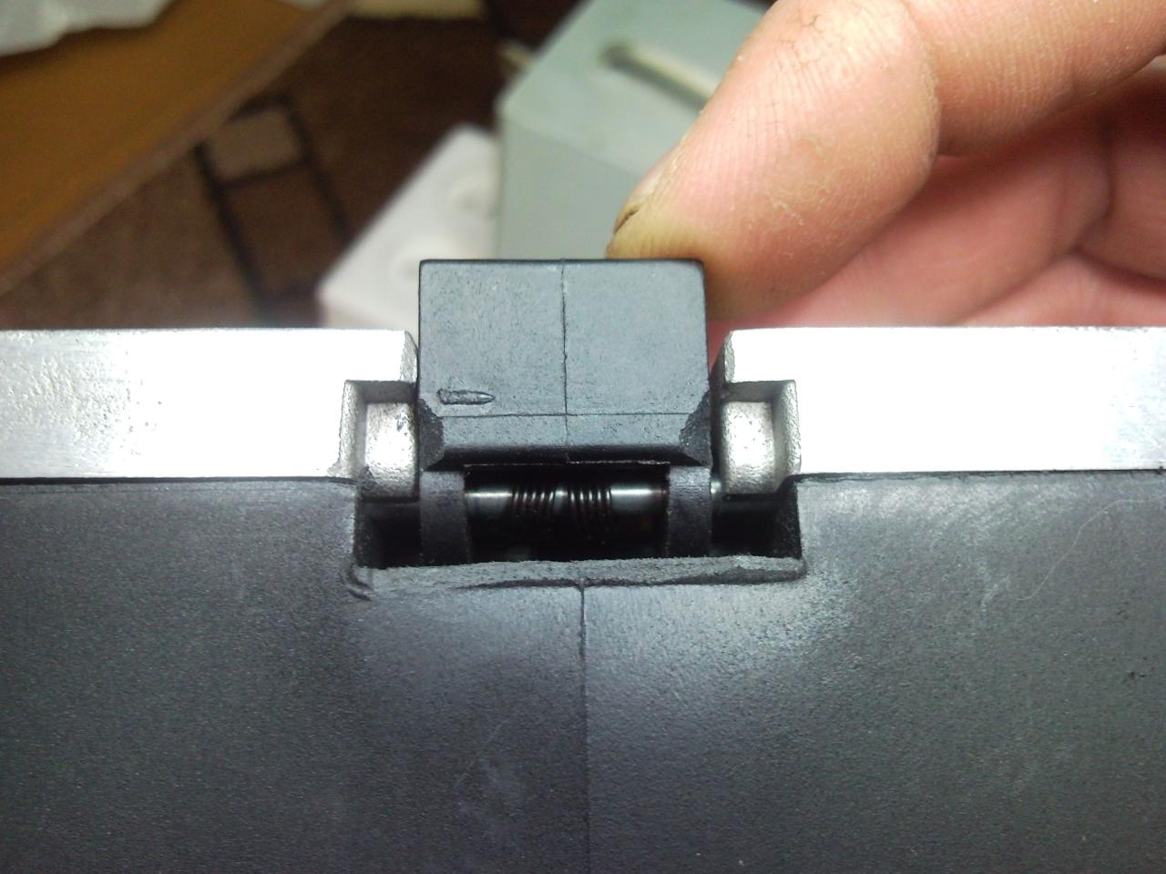

А вот результаты подгонки подвижной плиты для устранения перекоса сборщиками: 1- подпилен упор, который по моему разумению выполняет 3 функции, фото,
- ограничивает глубину установки подвижной платформы для сьема материала более 3мм,
- ограничивает радиальное смещение подвижной платформы,служит упором,
- работает как направляющая при настройке глубины сьема материала,

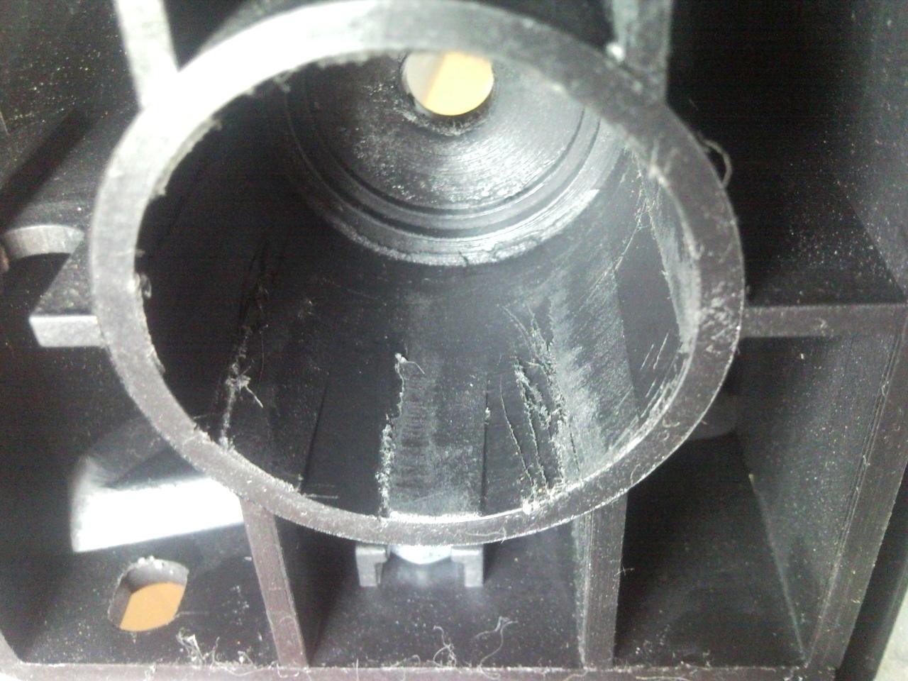

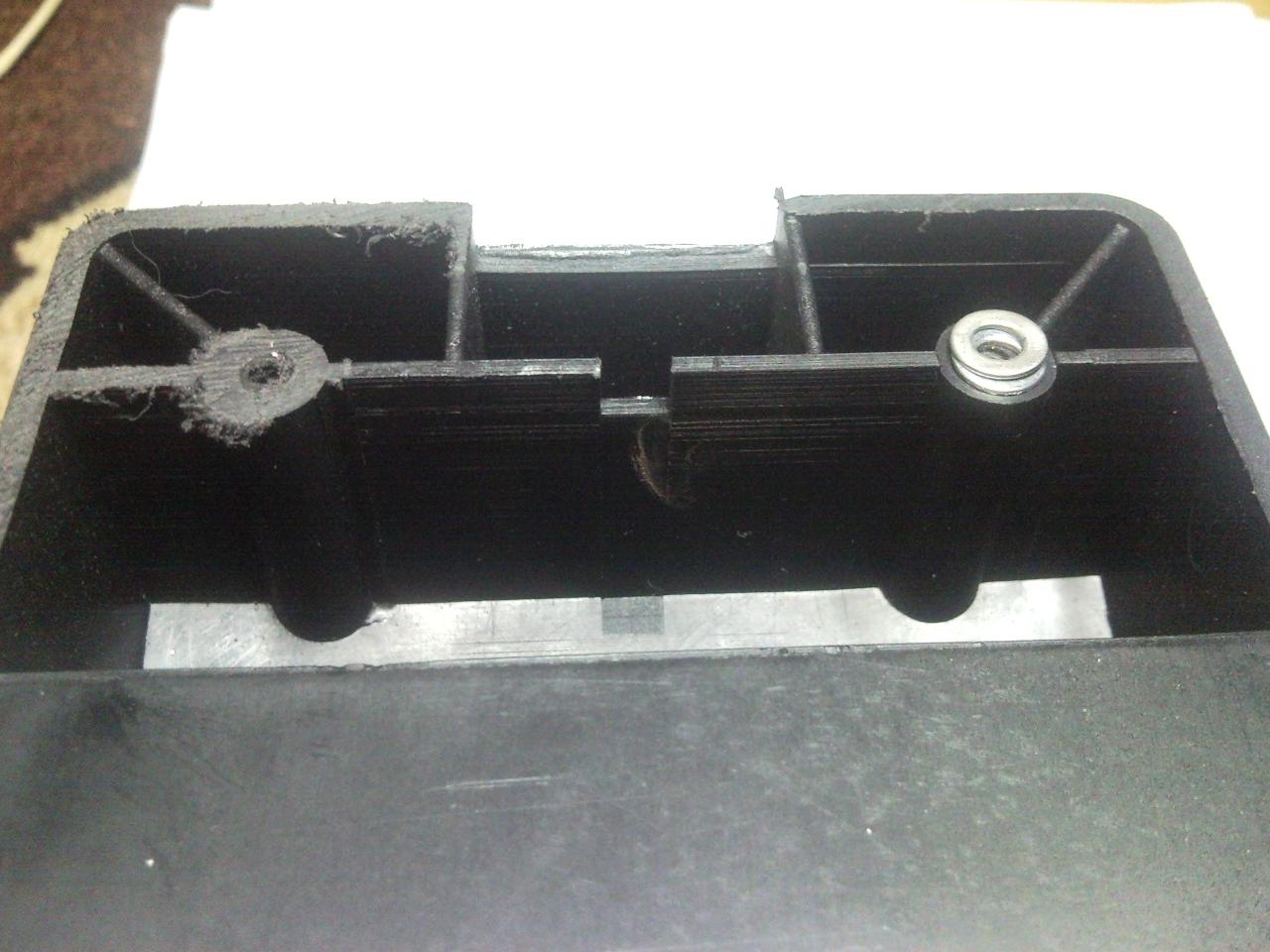

2- испорчено посадочное отверстие для подвижной плиты, односторонний задир распорных шлицев, вернее их c одной стороны срезало соовсем, фото

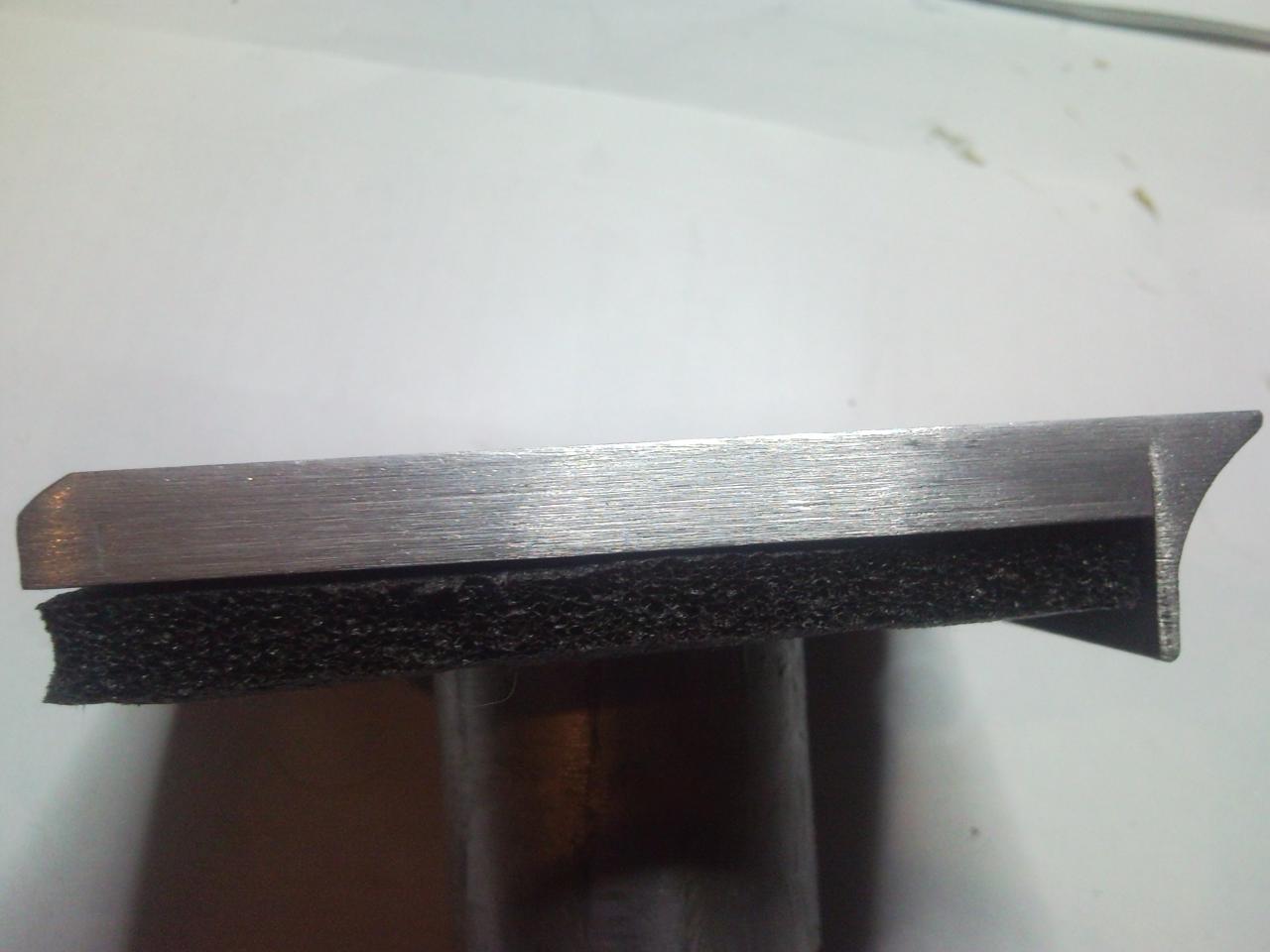

3- подгонка самой плиты, противоположная сторона ограничителю,фото

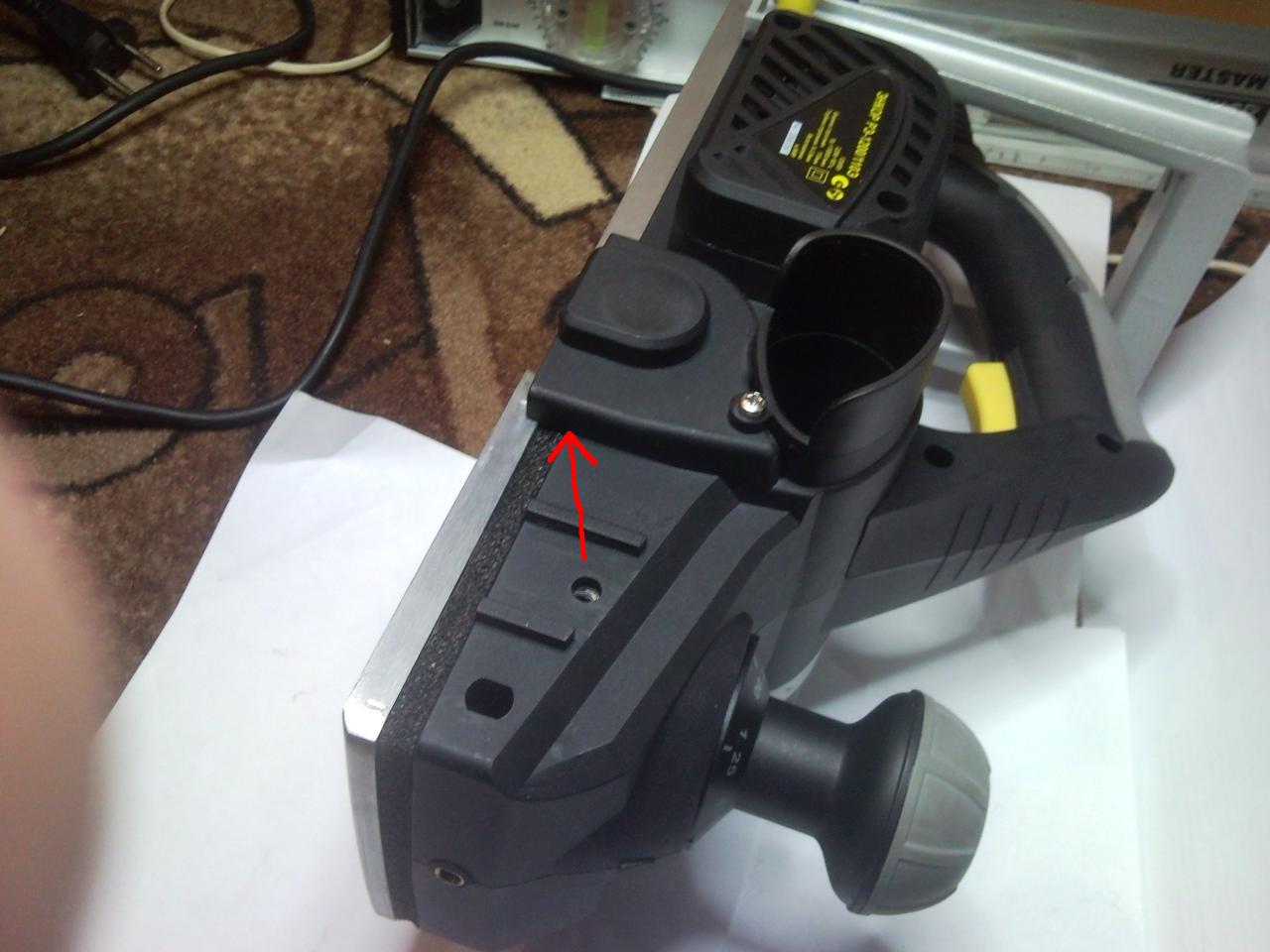

Если я прав, то смещение предположительно пошло отсюда,примыкание основания корпуса под посадку подвижной плиты к остальной части корпуса инструмента, фото
