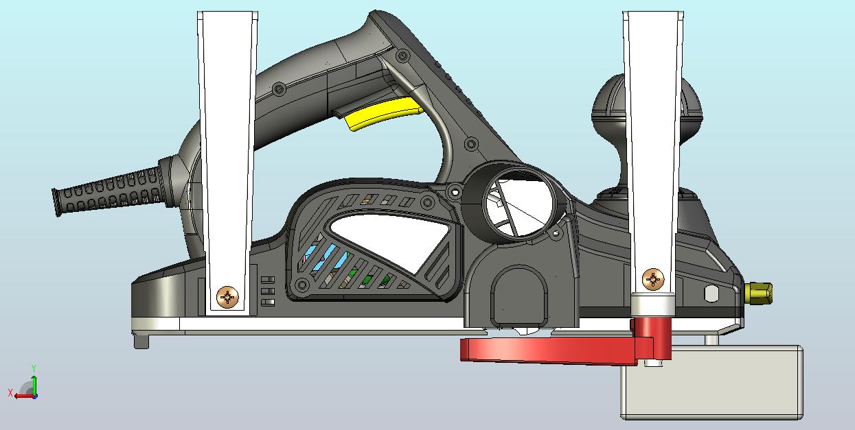

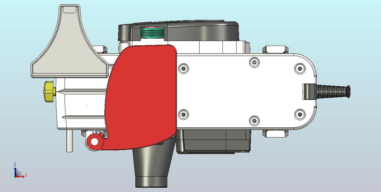

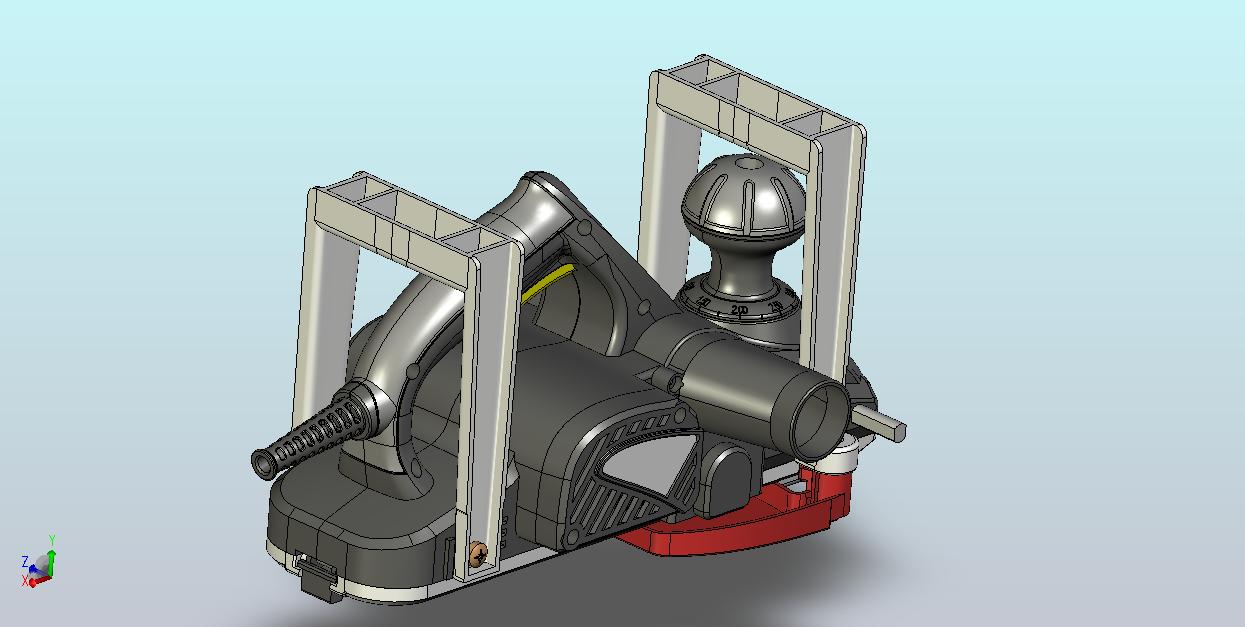

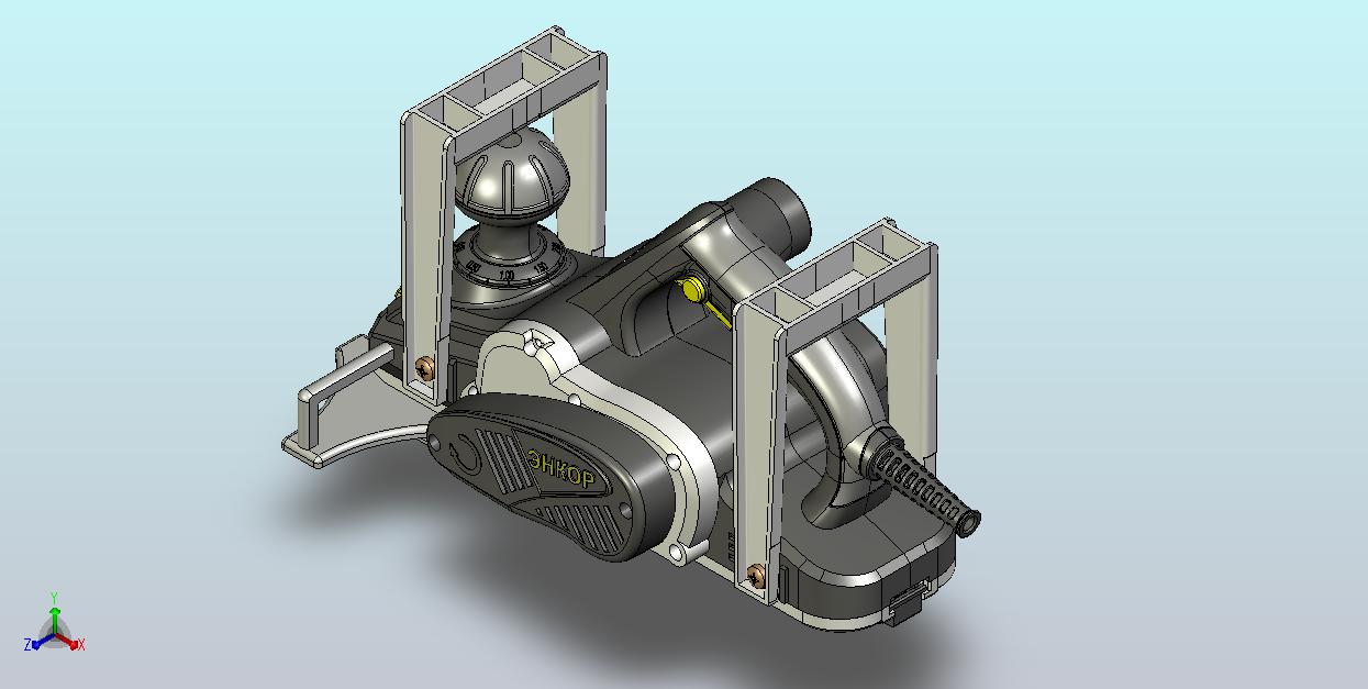

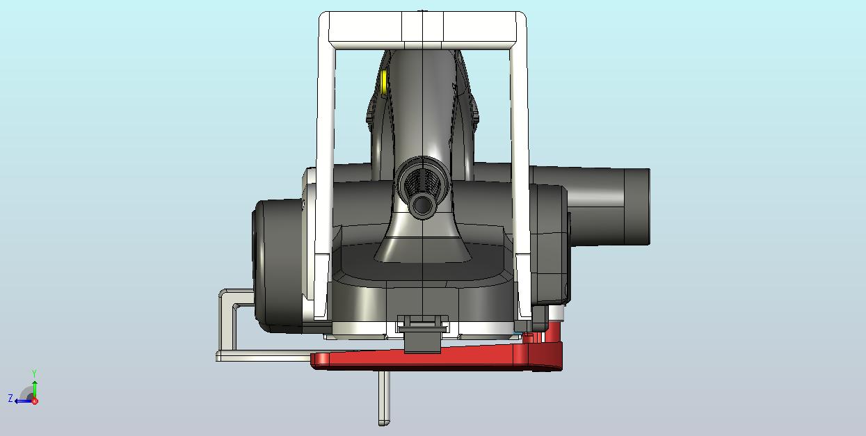

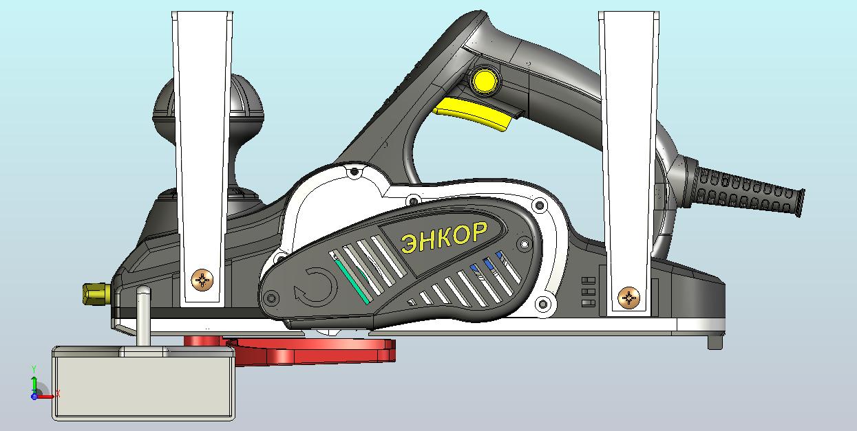

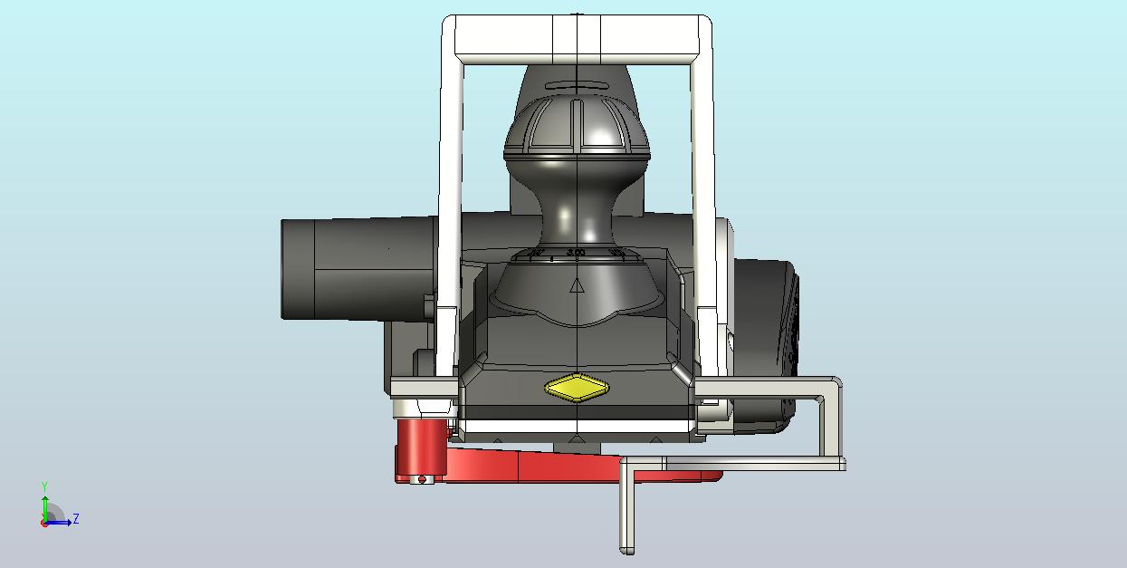

AliBaba написал : Скорее всего "сырой клон". Навряд-ли кто-то что-то тут у нас разрабатывает и испытывает. А содрать можно довольно быстро если не высокотехнологичное исполнение
Предположения, это конечно Ваше право. Как я уже писал выше, реальные оценки реальных пользователей, появятся месяцев через шесть-восемь.
Насчёт второго Вашего сомнения…вот так, два года назад, этот рубанок выглядел в эскизах:

В процессе разработки решили не «плодить» модификации и сразу добавить подставку, инструмент немного видоизменили:
