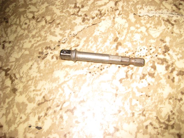

alex_k, ясно. У меня такой же. Ещё в США заказывал чёрные, ударные. Пока не испытывал всерьёз.

n-p-n написал : alex_k, ясно. У меня такой же. Ещё в США заказывал чёрные, ударные. Пока не испытывал всерьёз.
вот фото серенького FIT крупным планом примерно 15 кг глухарей 6*80 6*120мм
усилие судя по настройкам шурика около 45-60 нм

alex_k, дело тут не только в износе. Но и в передаче высокого момента. Неударный адаптер способен пружинить, ослабляя удар. Хотя иногда это даже полезно!

n-p-n написал : Но и в передаче высокого момента. Неударный адаптер способен пружинить,
я поэтому и насписал про крепеж. Там больший момент просто не нужен,
Он просто будет проворачивать 6 мм глухарь в дереве.
