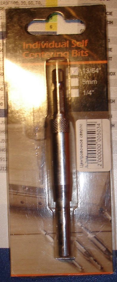

akorevo
akorevo
Регистрация: 28.12.2011
Сообщений: 881
05.09.2013 в 12:55:17
пяпа написал : Прикольная фича, не сразу разобрался. Но вижу вещь полезная, сколько стоит-то с доставкой? Какое там сверло диаметром?
Я покупал без доставки, самовывозом. Заплатил 800 с лишним рублей. Размер S, сверло ф2,4 мм. На второй фотке видна таблица размеров.

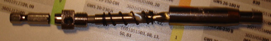

Ну съездил я вчера в магазин kalpa-vriksa вчера Маненький рассказ о посещении смотрите здесь http://www.mastercity.ru/showthread.php?t=189512&p=4012979&viewfull=1#post4012979
Прикупил 3 центровочных сверла 6,4 - 5,2 - 2,8мм

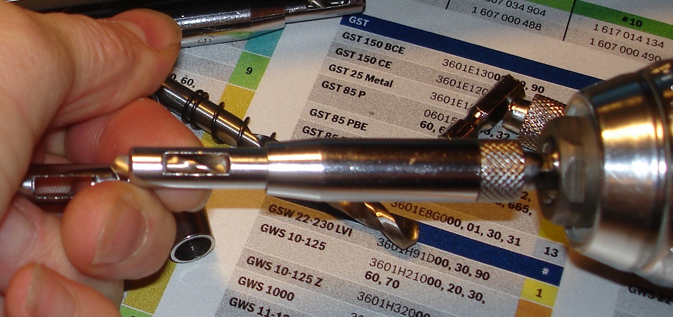

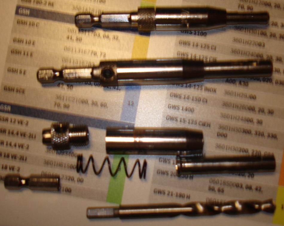

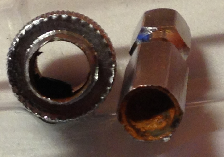

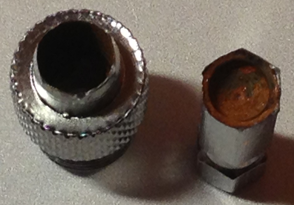

центровочные свёрла - голимый Китай, производитель неизвестен подкупает только ценник проверяйте качество сразу на месте дома попробовал свёрла - на 6,4мм оказалось подклиненным при попытке разобрать и посмотреть в чём дело, но оно просто отломилось от шестигранной державки
конструкция интересная, но изготовление и материалы - дерьмецо + у конструкции сверла на 6,4мм оказался технологический брак всё было сделано с большим перекосом и сверло клинило в направляющей рпзбирать пришлось с помошью плоскогубцев, резьбовое соединение ни вкакую раскручиваться не собиралось - соответственно остались следы на корпусе на фото видно что стеночка была примерно 0,1мм, не говоря о ржавчине не сейчас бы - потом развалилось
хотя попробовал дома присверлить петлю, ради интереса, сверлом 2,8 - весьма сносно центрует
Центровка отверстий петли центровочным сверлом 2,8мм
так что на будущее покупать надобно что то покачественнее
