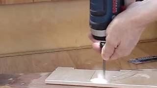

Bosch HEX-9 Ceramic -2608589527, первый выход
внешне свёрла, как свёрла с хвостовиком HEX 1/4" и твёрдосплавной напаенной вставкой, раз для GDR - значит Impact фокус в заточке

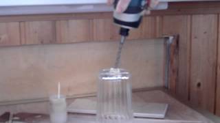

сверлить что-то стандартное - тапочками закидаете так вот - сделаем из стакана барбулятор, вещь необходимую в хозяйстве прапорщиков кроме того сверление сверх вязкой жидкости (амфорного вещества) - стекла, хотя вроде как хрупкое и бъётся, дело интересное, как и резка стекла обычными ножницами, под струёй воды из крана - например для придания круглой формы (застой - изготовление в домашних условиях матового стекла для фотоувеличителя, взамен лопнувшего) для смазки сверления, чтобы мелкие осколочки стекла не сыпались куда попало, использовалось пушечное сало, лучше всего использовать касторку (касторовое масло)
поле деятельности
подготовка
сверлим
Bosch GDR 10,8 + Bosch HEX-9 Ceramic - сверление стекла
итоги, Bosch GDR 10,8 сверлом Ф 5 мм Bosch HEX-9 Ceramic - сделал из стакана барбулятор
смотрим заточку после сверления
и сравниваем с заточкой Bosch HEX-9 Multi Construction
как видим в заточке есть существенная разница у Bosch HEX-9 Ceramic ступенчатая, у Multi Construction - прямая
после принятия Bosch HEX-9 Ceramic стакана на грудь, керамическая плитка была просверлена на ура сверлить пришлось 2 раза, первый раз не нажал или не до конца нажал кнопку пуска на фотоаппарате
Bosch GDR 10,8 +  Bosch HEX-9 Ceramic - сверление керамической плитки
