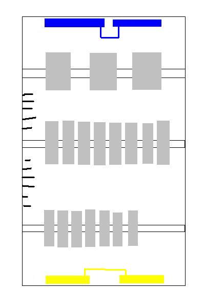

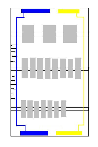

Помогите решить страшную проблему. Собираюсь устанавливать щиток ABB Unibox на 36 модулей. Планируется 17 автоматов. В щитке сверху и снизу есть четыре шинки на 13 контактов, на которых буду коммутировать ноль и землю. Все кабели в щиток заходят с левой стороны.
Как правильнее и удобнее расположить шинки: две нулевые сверху, и две земляные снизу (или наоборот)? Или лучше сверху и снизу сделать по одной нулевой и земляной?

cooler.od написал : сверху и снизу сделать по одной нулевой и земляной?
Где ввод, там и шину поставьте - на ней два модуля раздельных.

18.01.2013 в 21:46:52
Негласное правило подключения - ввод всегда подают сверху,снизу подключается нагрузка,
