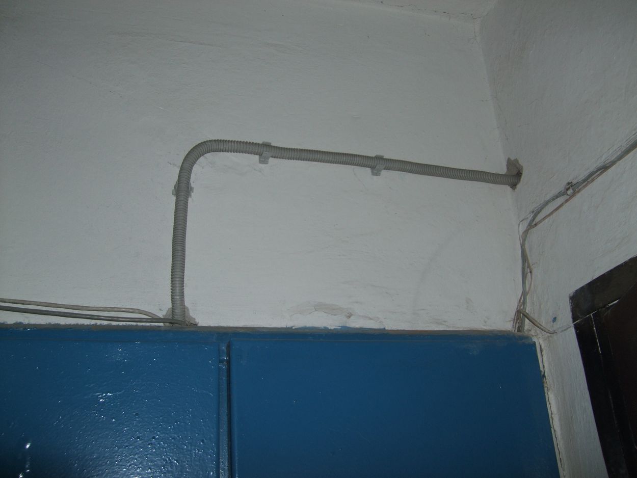

greg111 написал : это всё по коридору вне квартиры?? мне казалось за дверью в гофре по потолку а перед- в стене.
Он сказал что бы от щитка подъездного, до счётчика в квартире ввод шел по верху, что бы его можно было видеть... Щиток в подъезде у меня рядом с дверью, поэтому не так страшно, вот так это щас выглядит - , а вот в квартире не удобно, мешает этот провод...

*abс* написал : это просто стрёмно поверху вести , гемор с поклейкой обоев, с их покраской,
а если по потолку, в квартире подвесной потолок сделать и все цивильно?
20.06.2010 в 17:06:31
greg111 написал : пусть их величество подтвердит этот каприз нормативами. ещё не хватало чтоб они диктовали способ прокладки, тем более в квартире.
Блин, тогда он может попросить подтвердить проектом незаконный перенос счётчика в квартиру, и актами от монтажной организации сам перенос, монтаж счётчика, ввода, щитка, и соблюдения указанной в договоре мощность в 2,1 кВт на квартиру...
ink_mast написал : а если по потолку, в квартире подвесной потолок сделать и все цивильно?
Так от потолка до щитка всё равно гофра идёт. Щитко уже навесной куплен, открытию двери не мешает, висеть будет рядом с дверью, так что провода пол метра видно будет... Покрашу гофру в цвет обоев, не будем замечать через неделю только в плане поклейки этих обоев геморно...

20.06.2010 в 17:13:35
*abс* написал : Так от потолка до щитка всё равно гофра идёт.
От потолка до щитка проштробить.
20.06.2010 в 17:15:55
greg111 написал : почему бы не в кабель-канал?
Как вариант, спасибо за идею! Как это красиво оформить? Фотки есть?
