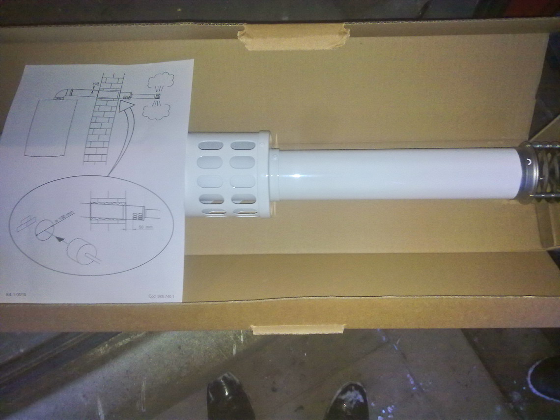

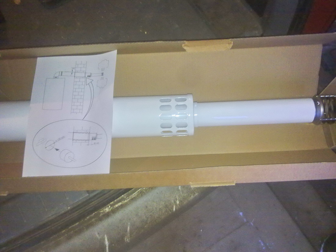

Сейчас Baxi стали производить специальный антиобледенительный коаксиальный дымоход( на фото),также типа таких есть и у Viessmana. Разговаривал на Акватерме с техническим представителем Baxi по поводу обмерзания ,у нас на одном доме тоже проблема с Baxi Luna 3 Comfort.Выдает ошибку E03.Вот что он сказал. 1 поменять дымоход на антиобледенительный, если не поможет приоткрыть одну заслонку ,подложив под нее карандаш и третье в трубочку идущей к прессостату вставить иглу от пятикубового шприца. Проблема из-за того что в прессостат попадает влага ,а через коаксиал засасывает холодный воздух с улицы ,поэтому прессостат замерзает.Сказал что с этого года в котлах Baxi изменена конструкция прессостата и они лишены этой проблемы.

Фил-2000 написал : Под впечатлением всего вышеописанного сделал себе вот так. :)
Апнул темку 2-х летней давности, поделиться впечатлениями.
  1. Выхлоп за 2 зимы не обмерз ни разу, т.е. такая конструкция имеет право быть. http://www.mastercity.ru/attachment.php?attachmentid=116324&d=1263387522
