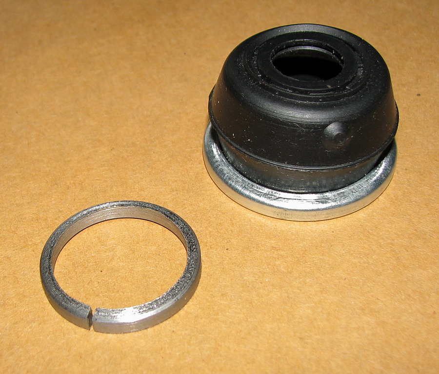

И автор темы решил этот вопрос так ему оказалось проще и быстрее- выточил проставки. Объясните- в каком месте он поступил неправильно?
Вы там, в Москве, совсем уже от реальной жизни оторвались. Считаете, что всё можно сделать за деньги и за пять минут. Пятьсот км в сторону- и приходится жить совсем по-другому. Те же запчасти я могу здесь купить только на заказ (от двух недель) и по цене в два-три раза дороже... Мне выгоднее было зимние колёса купить в Москве, в И-нет-магазине, оплатить комиссию Сбербанка, оплатить доставку и при этом я сэкономил от Липецких цен ещё 12тыщ...

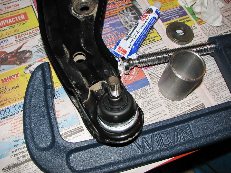

Вы, наверное, не в курсе, но пыльник "по-правильному" не меняется, а меняется...весь рычаг в сборе. Цена одного оригинального рычага около 10 тыров, а их нужно два плюс пересылка. Можно, конечно, заменитель заказать (тоже не дешев), но мне эта лоторея ни к чему. А так, я пошел в магазин, купил наиболее подходящие пыльники по 80 руб за штуку, выточил кольца-проставки, оправку, немного герметика, смазки и мощная струбцина. В результате за 160 руб плюс несколько часов личного времени и я получил то, что хотел. Если Вы считаете это колхозом- дело Ваше, вот только я не чувствую себя задетым, наоборот, считаю, что руки у меня растут из правильного места, а двадцать тыров я найду куда приспособить.

Дмитрий Т написал : Вы, наверное, не в курсе, но пыльник "по-правильному" не меняется, а меняется...весь рычаг в сборе.
У вас случаем не алмера\примера\санни? По хорошему рычаг меняют целиком, но можно и перепрессовать только шаровую. Буквально пару месяцев назад проделал такое с обоими рычагами. Справедливости ради родные шаровые были с приличным люфтом, но пыльники были целые.
