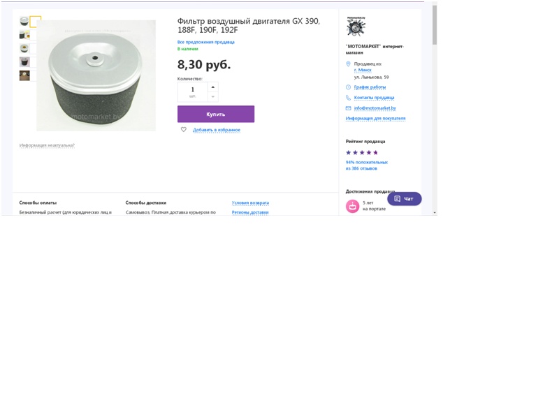

:scare Halin, откуда такие цены :scare ?Веймовский брал 16 рублей.

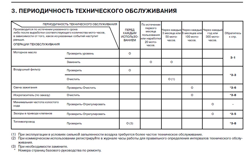

Alex_UssR написал: Все ради твоего одобрения!
Alex_UssR, мы с Вами уже на ты? Прогресс!
Alex_UssR написал: А я то думал, что заводской сервис-мануал на хонду, написанный японцами, разрешал очистку воздушного фильтра
Он не разрешал, а рекомендует осматривать фильтр при каждой заводке двигателя и периодически его очищать: Опять Вы, сударь передергиваете и бросаетесь в крайности. Разве речь шла о запрете на очистку фильтра и обязательной его замене в случае загрязнения? У меня на бумажном фильтре стоят ДВА паралоновых "чулка". Наружный - сухой, а внутренний, тот что идет с фильтром - пропитан маслом. За эту посевную наружный "чулок" снимался и промывался-просушивался дважды. Внутренний - один раз. Бумажный не продувался - не было надобности. И тем не менее следующей весной он будет заменен. Подумаешь, не выпью бутылку водки с другом. P.S. Когда продуваете воздушный фильтр, обратите внимание на наличие пыли на внутренней полости. Если пыль есть - фильтр не "держит". Даже если нет видимых повреждений бумажной гофры.
