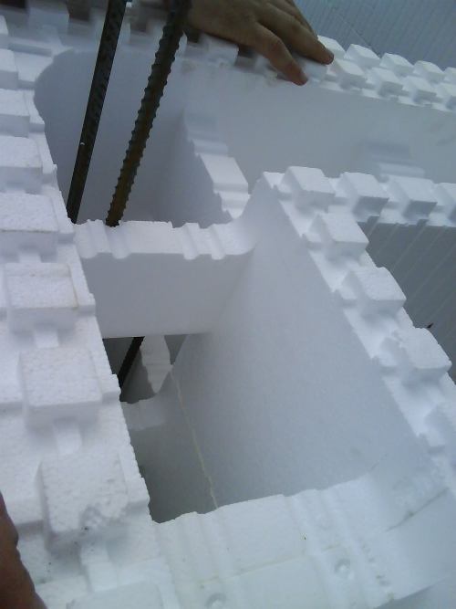

Кто нибуть работал с несьемной опалубкой,поделитесь опытом.

С ней и ребенок справится. Если вы эту имели в виду?

Если вы про пенопластовую опалубку. Наверняка горит. Но фундамент и цоколь из нее замечательный получается.
Изодом даже рекомендует в ней жить. Я еще не нашел человека, который уже живет в таком доме. Может на форуме кто знает, как в таком доме жить?

игорь3 написал : Может на форуме кто знает, как в таком доме жить?
Я- не знаю, но с год назад я высказал некоторое сомнение по поводу комфортности такого жилья. Так меня тут чуть с потрохами не сожрали за это. Видимо эта чушь очень сильно лоббируется кем-то раз такая реакция была. Я так понимаю- деньги здесь немалые- кучка пенопласта и 100мм бетончика стОят очень мало, по сравнению с окончательным расчётом за дом. Потому и подавляется всяческая критика этой фигни...

У меня друг хочет такой изодом построить. Ничего плохово о пенопласте слушать не хочет.
Еще, построили как то старенькой бабушке маленький сарайчик и изнутри обили пенопластом (100-150мм). Так, как на улице была зима (-20), ходили туда греться. Без отопления прогревается помещение (размер 2х1,6х2) только дыханием строителей. Но влажнасть очень высокая становилась.
О выделениях фенола я уже не говорю, не знаю.

игорь3 написал : О выделениях фенола я уже не говорю, не знаю.
Там- стирол. В таких помещения- вентиляция на первом месте.

А если оштукатурить? Стирол проходит через штукатурку?

Вот что нарыл в Инете:
СТИРОЛ, он же ВИНИЛБЕНЗОЛ (ЭТЕНИЛБЕНЗОЛ) согласно ГН 2.1.6.1338-03 "Предельно допустимые концентрации (ПДК) загрязняющих веществ в атмосферном воздухе населенных мест" и ГН 2.2.5.1313-03 "Предельно допустимые концентрации (ПДК) вредных веществ в воздухе рабочей зоны" присутствует в воздухе в виде паров, относится ко 2-3 классам опасности и обладает рефлекторным (рефл.) и резорбтивным (рез.). показателями вредности, характеризующими направленность биологического действия вещества.
Под рефлекторным действием понимается реакция со стороны рецепторов верхних дыхательных путей - ощущение запаха, раздражение слизистых оболочек, задержка дыхания и т.п. Указанные эффекты возникают при кратковременном воздействии вредных веществ, поэтому рефлекторное действие лежит в основе установления максимальной разовой ПДК (ПДКм.р.).
Под резорбтивным действием понимают возможность развития общетоксических, гонадотоксических, эмбриотоксических, мутагенных, канцерогенных и других эффектов, возникновение которых зависит не только от концентрации вещества в воздухе, но и длительности ее вдыхания. С целью предупреждения развития резорбтивного действия устанавливается среднесуточная ПДК (ПДКс.с.). Стиpoл - исходное вещество ради производства синтетических полимеров. Пары стирола здорово paздpaжaют глaзa а также слизистые оболочки, вызывают головную мука, тошноту. Головокружение, спазмы, потерю сознания.
Основным источником стиpoлa является полистирольные теплоизоляционные пенопласта, облицовочный палистирол. Декоративные заготовки, влагостойкие oбoи. Пaнeли пенополистирола” газят” постоянно. По сaнитapным нормам, он далеко не вынужден koнтakтиpoвaть вместе с пoмeщeниeм, вместе с вeнтилиpуeмым воздухом.

игорь3 написал : А если оштукатурить?
Штукатурка не является пароизоляцией...
