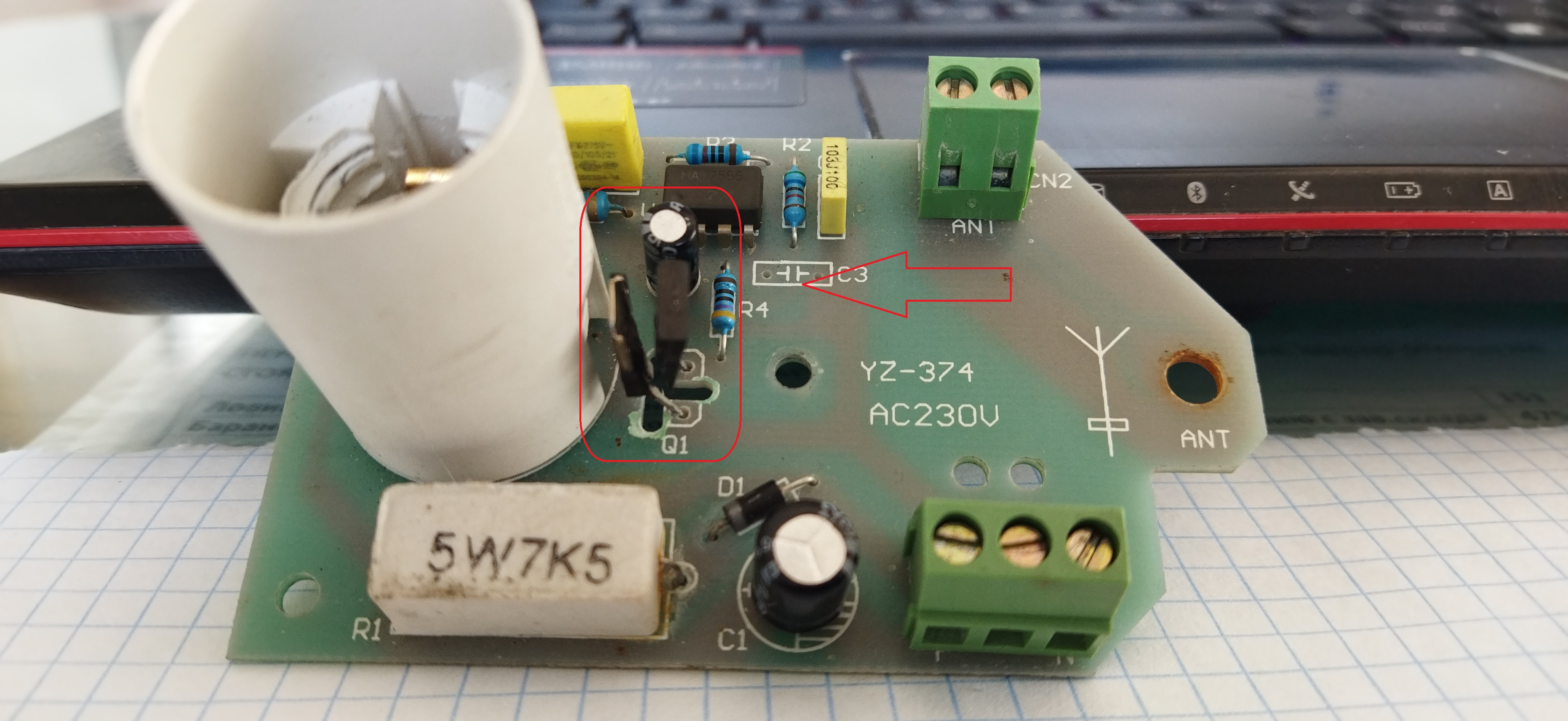

bratsk12 ответил в теме:
Плата лампы сигнальной с антенной 220В (doorhan) YZ-374
Да, так и сделал. В два слоя покрыл.
Может! Но требования к лампе написано в мануале.
Там и предохранитель указан, но его нет. Схема из инета.

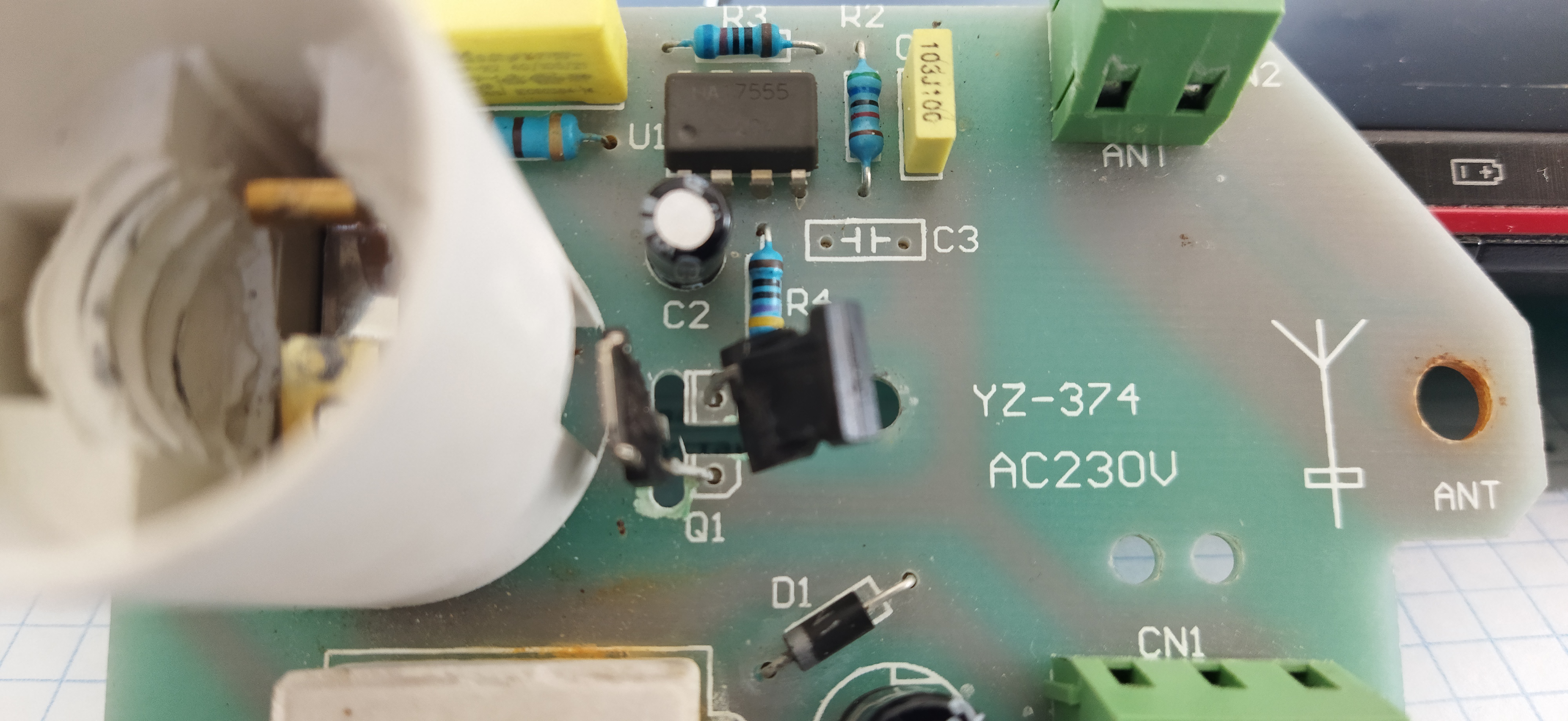

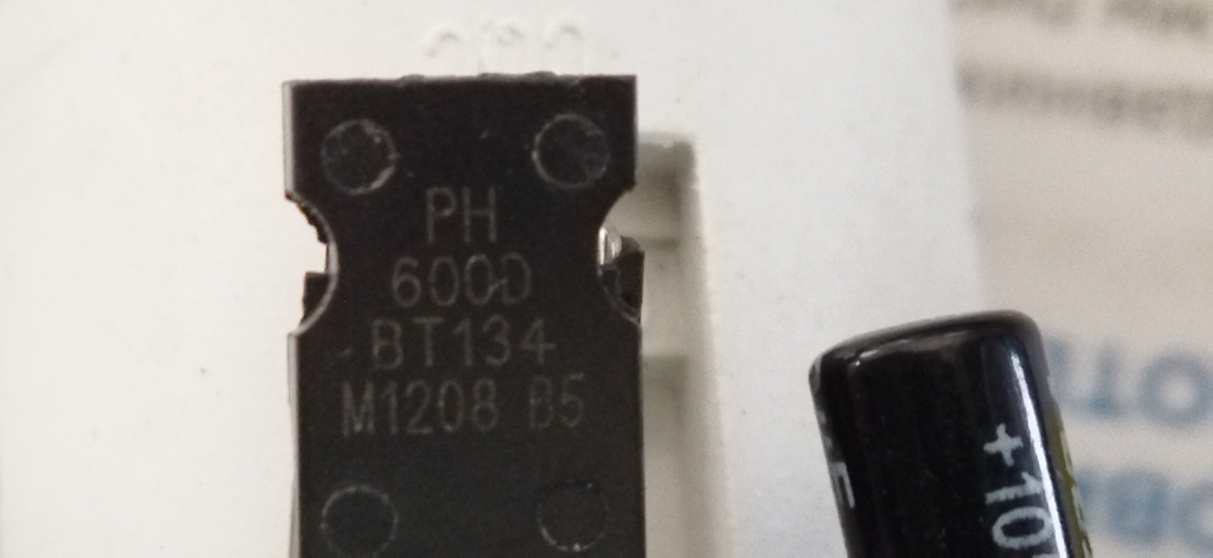

Для тех у кого такая-же проблема возникнет, или возникла - список деталей который я покупал.
Резистор R1 62 кОм 2Вт (3шт) Если нет, то два на 56 кОм 2...
Здравствуйте! На предприятии валялась сигнальная лампа от шлагбаума. Решил на место поставить. При подключении мигать не стала. При вскрытии увидел, ч...
