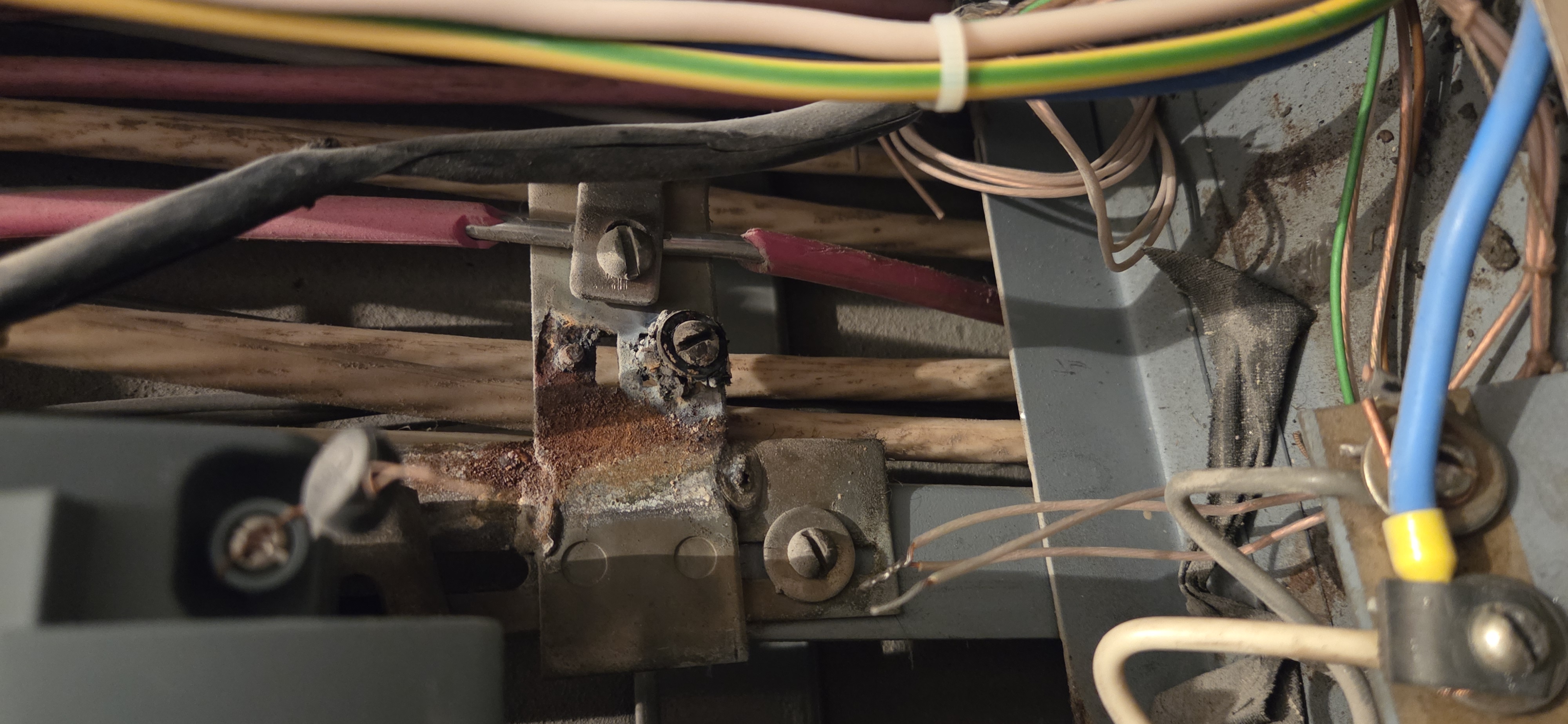

  • kdm84 ответил в теме:
    Свищи на новых стояках ГВС и ХВС
    Красный прикручен.Только от одного жирного орех.Дом 5 этажей, по две квартиры на площадке.Фото красного, под рукой пока без вспышки, но вроде видно.П...
    23.01.2026 в 15:06
