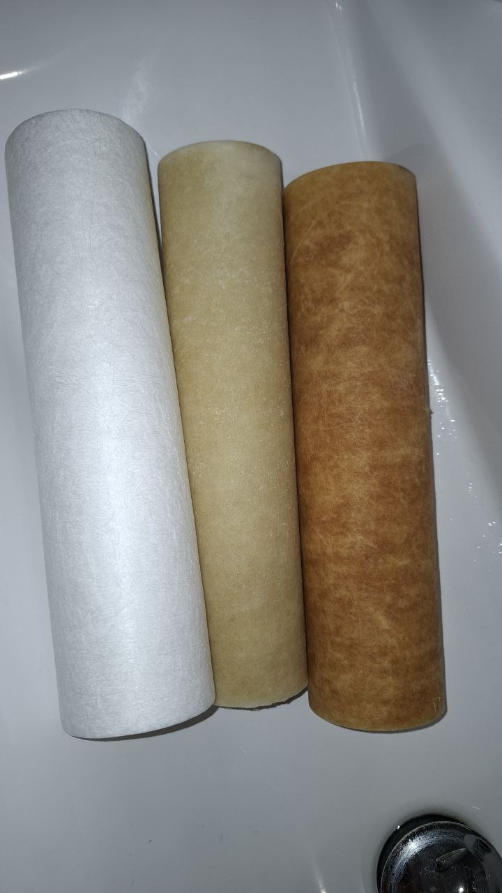

Amadeus ответил в теме:
Корректировка сантехнического узла в квартире
Окончательные итоги. Заменил редуктор на новый, свист пропал. Параллельно все-таки решил еще раз заменить картриджи в колбах и обнаружил сильно корич...
27.03.2026 в 09:31

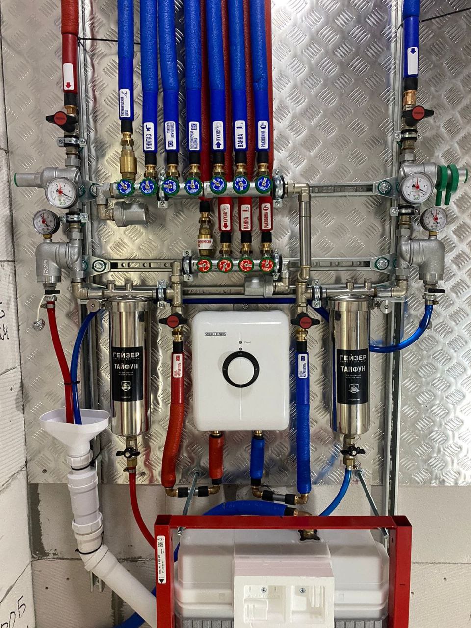

Промежуточные итоги. Переставил промывные до редукторов. Потеря давления стала меньше на 0,2-0,3 бара. Давление на входе на ГВС 6 бар, на ХВС примерно...
21.03.2026 в 20:40
Кстати, я ради научного интереса пробовал пихать в колбу 1 мкм и даже 0,2 мкм. И напор воды не менялся (может просто рано вынул картридж). Внешне он ...
19.03.2026 в 13:12
На ХВС редуктора не было, на ГВС был, удалил его. С ним напор горячей воды был еле-еле, без него теперь почти в норму пришел (естественно, регулирова...
18.03.2026 в 14:09
Нет нет, там не так. Запорный кран, счетчик - это все находится под потолком на этаже у моей входной двери. Далее после запорного крана этот отвод ид...
18.03.2026 в 12:22
Выкинуть совсем фильтры не получится, иначе придется (достаточно часто) наблюдать такую же воду, как у тех, кто оставил разводку от застройщика и име...
17.03.2026 в 11:54
