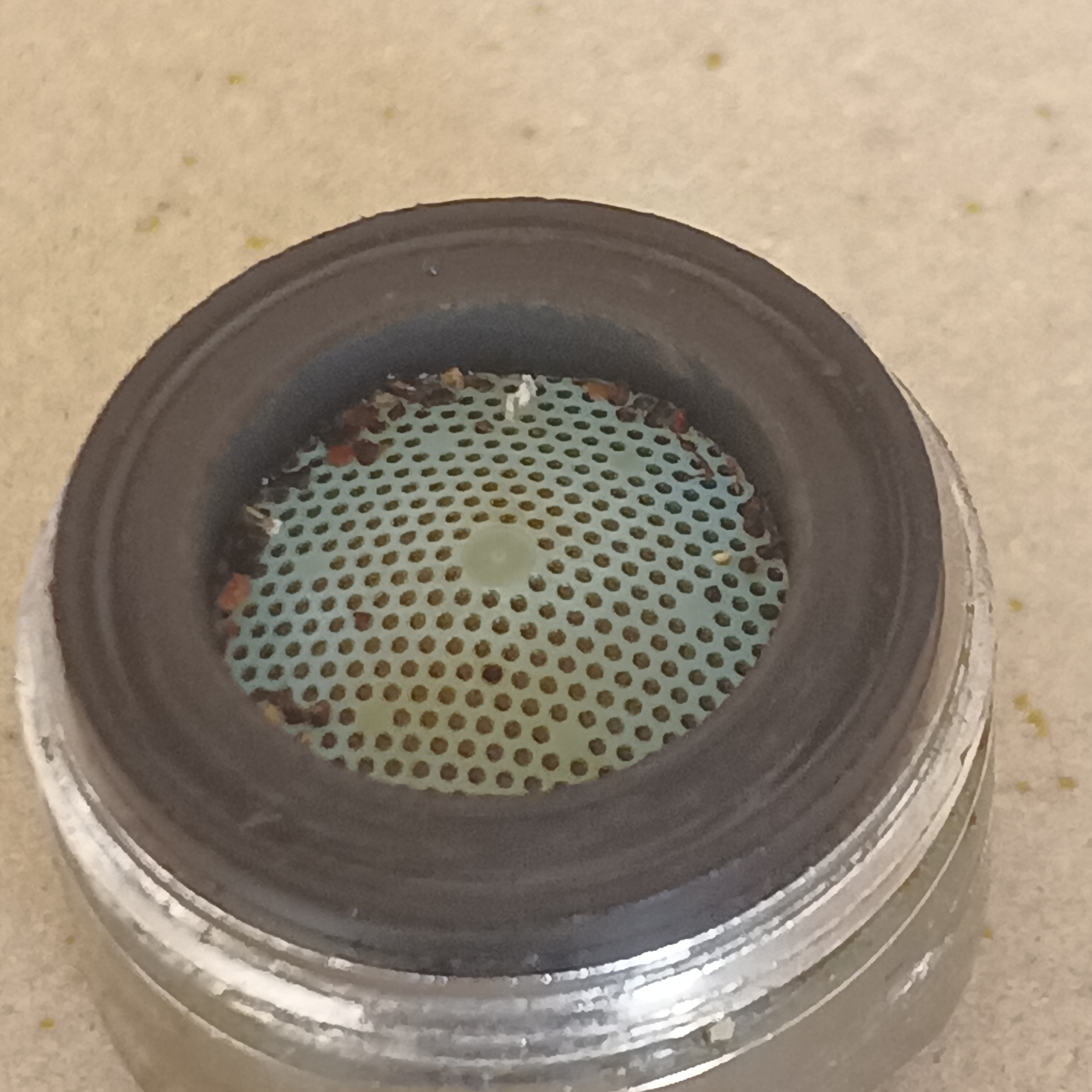

Как минимум загаженные за пару месяцев аэраторы смесаков. Надо позвать Мадонну, чтобы объяснила какой такой налет образуется на сетке фильтра, что глушит его до полной непроходимости воды и ничем не растворяется.
Стоит фильтр с сеткой 600мк или даже больше. Сеточки чищу если не забываю раз в полгода - год. Ну... как максимум несколько крупинок бывает.

Dmitry47 написал 18.03.2026 в 10:12
Ради справедливости могу сказать, что на предыдущей квартире у меня была еще проще схема: шаровый кран на отводе от стояка, сразу после него счетчик, далее промывной Honeywell с сеткой 50 даже, не 100, а дальше уже коллектор. Эксплуатация 3,5 года, ни разу даже не доставал сетку, только краники открывал. Ни на холодной, ни на горячей воде проблем с напором не было

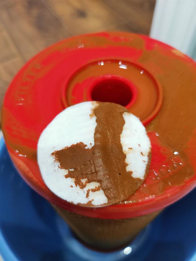

Я перед установкой смесителей внимательно прочитал инструкцию к ним, где прописана установка фильтров не крупнее 50 мкм
Это говорит о том, что производитель смесителя заранее послал вас, с вашими претензиями в случае поломки. Они могли бы еще допустимую жесткость воды указать. Содержание хлора и т.д. Вы этими фильтрами ловите налет, доводите ячейку до состояния < 0,05 и тогда, она у вас начинает фильтровать то, для чего не предназначена.
А Вы ж вроде тоже любите инструкции читать? Или только к стиральным машинам Миле?
"Смотрю в книгу, вижу фигу". Хотите по инструкции? Хорошо. При чем здесь тогда сетчатые фильтры? Ставьте картриджные, будут ваши смесители в порядке. Сетчатыми не отделаетесь. Тем более, не промывками. IMG-20241123-WA0022 Колба с сеткой, это предфильтр, грязевик, грубая очистка. Некотрые устройства уже в себе имеют такие сетки. Редукторы, счетчики... Ну, уменьшили вы до 50...если мягкая вода. Вообще 50 редкость. Нужна большая поверхность сетки, большая колба и большой ду самого фильтра. Т.е эти фильтры будут сопоставимы по размерам с картриджными.
