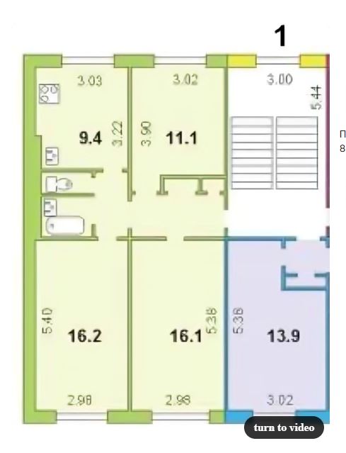

ILIAA ответил в теме:
Стяжка пола в доме серии кпд 4570 , вопрос по плитам перекрытия!!!!!!!
Вот как выглядят плиты снаружи, и фото отверстия под электрику, измерил, толщина плиты 110 мм, видно что электрика соседа снизу идет между соседними п...
прогиб я могу померять , просто просверлив стяжку с краю и центре, правда центр плиты теперь только по потолку смогу определить
спасибо за совет. если там 2 половинки, то получается что стяжку надо вообще снимать, это ужас(((, попадос на деньги, но в доме точно есть квартиры с...
BV, насчет ямы, была плита с прогибом (1.8м на 3м), на вскидку прогиб от 1см до 2 см, это опасно?
думаю на кухне полностью убрать 9квм стяжки и перезалить слоем по тоньше, со ступенькой,
BV, у него родной потолок остался, но я не знаю как было раньше, может уже прогиб был. ну вообще поговорить наверное стоит

11.09.2025 в 15:52
не знаю, на вид обычная плита ,поверхность негладкая с неровностями, как у пустотных плит, имеет 4 петли , кстати на потолке на одной из плит есть не...
