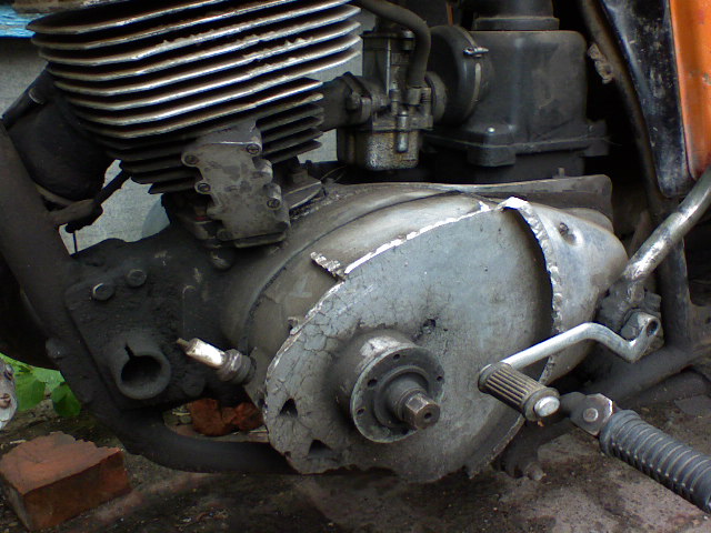

    Появилось побольше свободного времени ,пофотографировал .Немного о мотоблоке,точнее сравнение с первым вариантом.Управление по сравнению с первым:все...

    Жигулевский диаметром 135 ,на мотоблоке установил 110 мм так как если поставить большего диаметра то ремень будет задевать за стойки крепления пласти...

    schura17 Вот разобрал узел,думаю теперь будет понятно.Болты специально точенные, с утолшением после резьбы для прижима шкивка.Можно втулками прижать ...

    Шкив прикручен к маховику болтами М6, через резиновую пластину привода магнето.Действительно так , при заводке раскручиваеться и косилка! Никаких про...

    Третий месяц эксплуатирую самодельный мотоблок(уже второй),доволен им.Если оценивать по пятибальной системе то в транспортном режиме оценка 5,с плужк...
