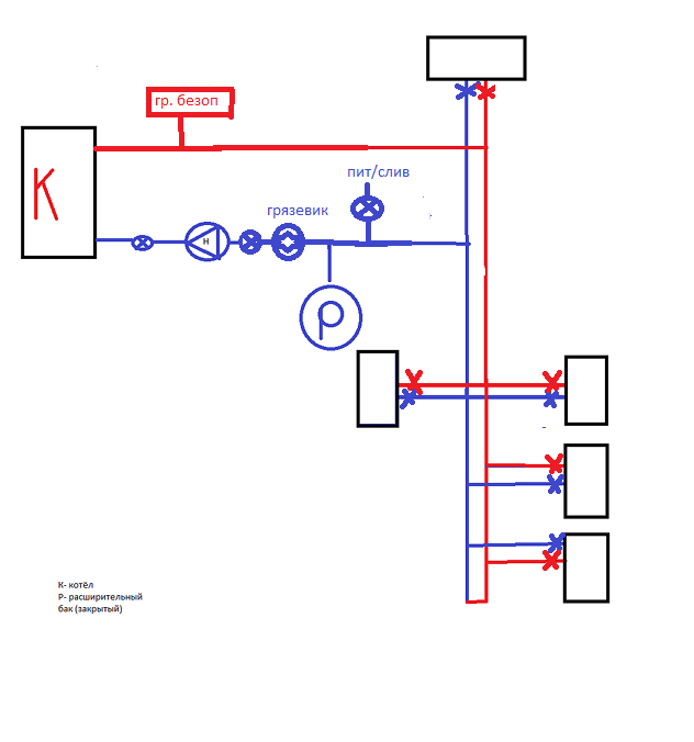

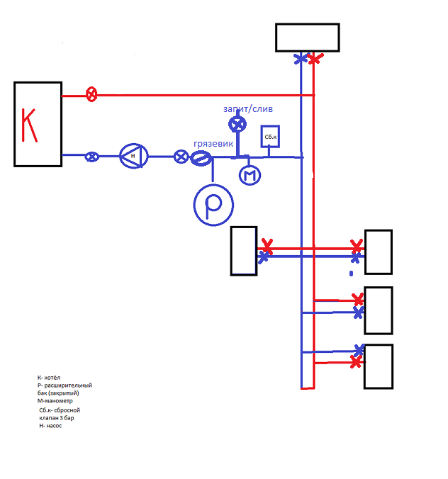

витаон; Спасибо за замечания, краны на батареи само сабой будут, подпитка и слив перенесу на обратку. Подскажите по системе безопасности, что в неё вк...
Подскажите всего ли хватает в данной схеме отопления. Система с напольным котлом, закрытая, с принудительной циркуляцией.
Расширительный бак на 30 лит...
