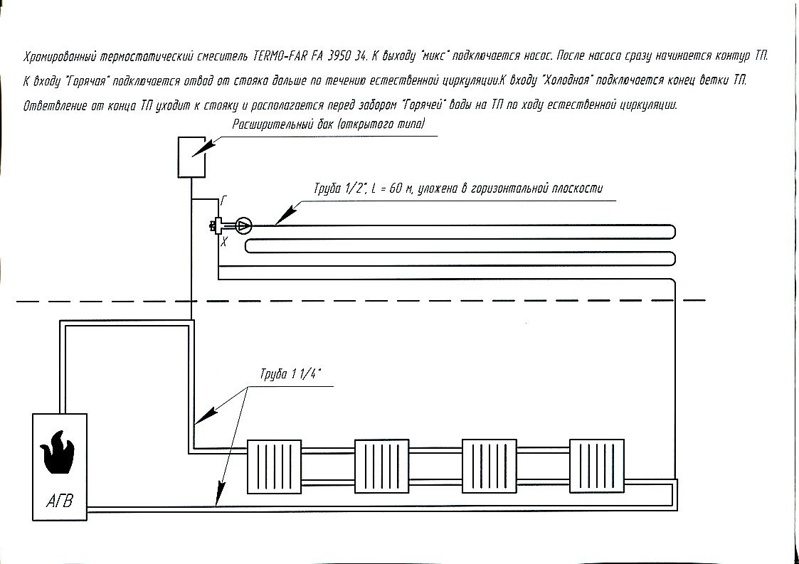

    Благодарю за науку. Подскажите, можно ли на металлопластиковую трубу 1/2" надеть ПВХ-гофрорукав с целью избежать деформаций стяжки, вызванных теп...

    Сообщение от G.A.S. К входу "Горячая" подключается отвод от стояка дальше по течению естественной циркуляции. К входу "Холодная" ...

    Собственно и это не является тёплым полом, но для вас будет заглаза. Я правильно понял Вашу мысль? Кстати, на 1/2" трубу разве не TERMO-FAR FA...

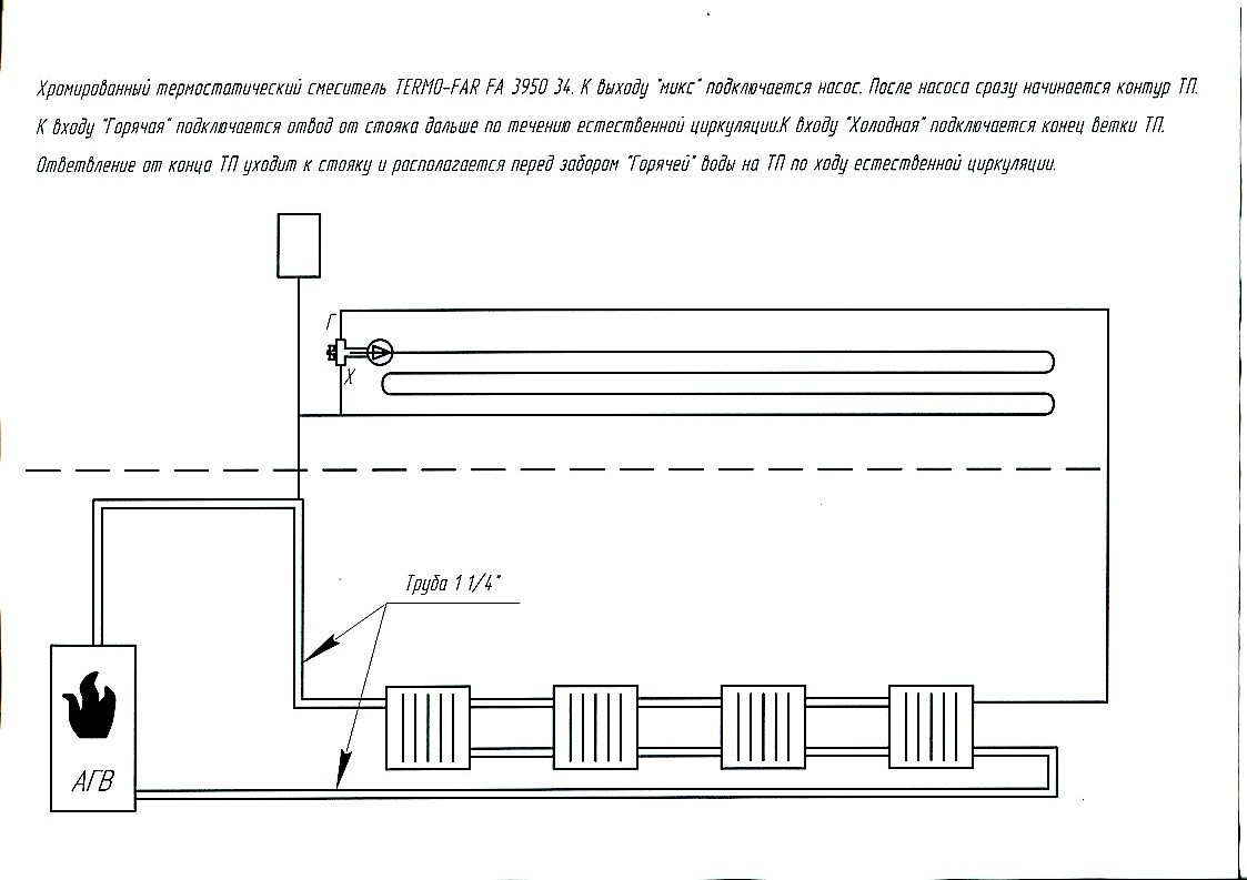

    Я правильно исправил схему?

    Благодарю всех участников обсуждения за потраченное время и высказанные мнения. Обязательно приму во внимание Ваши советы. В этой схеме что надо испр...

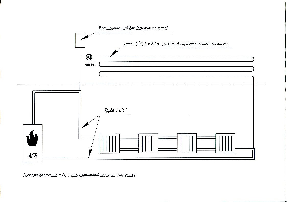

    Предыдущему СПЕЦИАЛИСТУ я написал: "определить температуру поверхности того, что может получиться по моему "проекту" не можем. Какова ...

    Ни я, ни, тем более Вы (не обижаетесь, что я Вас тоже с большой буквы написал?), в данный момент определить температуру поверхности того, что может п...
