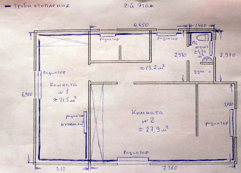

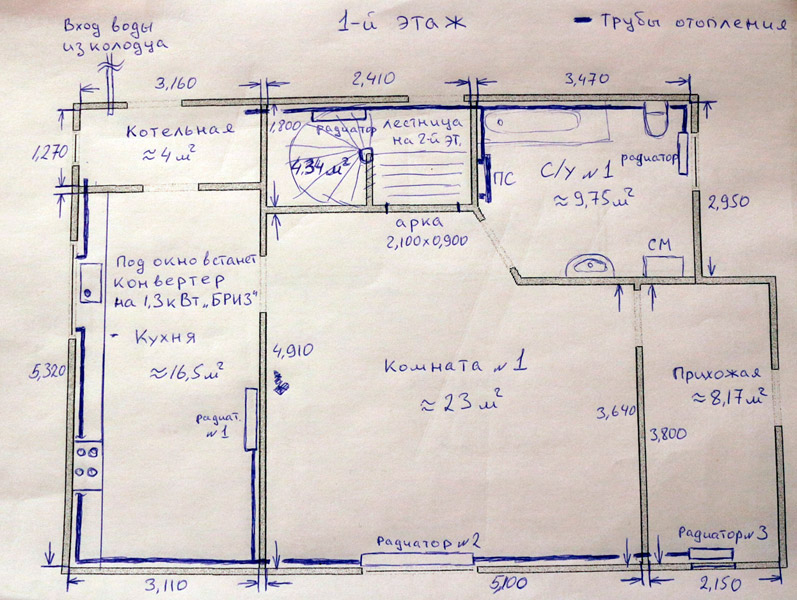

Alashco ответил в теме:
Как грамотно проложить трубы отопления в частном доме?
;) Без проблем!
03.10.2013 в 19:36
Только что была хозяйка, Ваш вариант с теми двумя радиаторами, которые просятся на короткие стены 1-го и 2-го этажа, устроил ее. Так и будем делать. ...
03.10.2013 в 19:20
Да, Вы уже писали это. Остановимся на Рехау. Я там выше спрашивал, какие лучше, те которые Пинк (именно для отопления) или Стабил тоже подойдет?
03.10.2013 в 11:05
Согласен, с хорошим материалом и работается с удовольствием! :)
Я потому так заморачиваюсь, что привык делать все на 110%. Уровень с рулеткой вообще...
03.10.2013 в 00:50
Ну, скорее всего, лежать ровно будет тоже стабильный ПП? Кстати, каких фирм ППР предпочитаете испльзовать?
Со ссылкой не горит, если будет время можн...
02.10.2013 в 23:27
А не дадите ссылочку или фото, где на это можно посмотреть? Радиаторы, кстати, скорее всего и будут Керми.
Согласен, только за лестницу переживаю. В...
02.10.2013 в 23:09
Вы имеете в виду Рехау Раутитан? Если да, то там у них есть розовая для отопления или лучше все-таки Стабил?
А какие диаметры в нашем случае будут о...
02.10.2013 в 20:51
Пойду пока обмозгую ваши советы и предложения, на месте! Вечером выложу фото, как обещал. По трубам все-таки присоветуйте чего-нить!:)
02.10.2013 в 12:15
А почему именно Вайлант? В чем его преимущества? Вы уже эксплуатировали эти котлы?
Знаю, что будет винтовая, деревянная лестница, а вот закрытая или...
02.10.2013 в 12:02
Спасибо, за столь оперативные ответы! :)
Согласен, только на первом этаже в правом нижнем углу будет стоять холодильник, не хотелось бы рядом ставить...
02.10.2013 в 11:11
