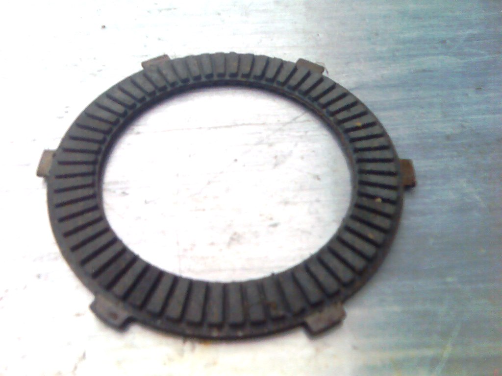

извиняюсь про сцепление недавно было .я при замене изношенных дисков такие поставил это один из комплекта не влез .не ведет не буксует теперь при обыч...
