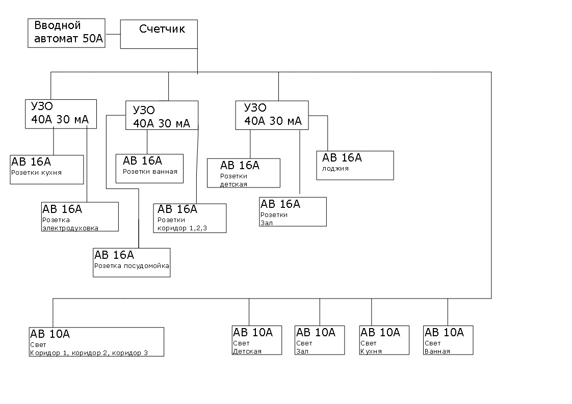

    А вот со стороны щитка третью жилу кабеля можно подключить к N. Ага, понятно, т.е. туда же куда и синий?
    08.12.2014 в 10:18
  • ASphalt ответил в теме:
    120 вольт на земле
    Ну желто-зеленый у меня и не подключен, а к правой шине подключен синий, нулевой. Нулевая шина так же есть слева. Есть ли разница куда подключен сини...
    07.12.2014 в 23:38
    120 вольт на земле
    Померил сейчас с нормальной батареей, показывает 237 В , чуть повышенное, это в допуске? . На 240В УЗМ отключается, на 245 работает сейчас нормально. ...
    07.12.2014 в 12:15
    120 вольт на земле
    Недавно уже как раз отгорал на этаже, мес 4 назад ) После этого я поставил УЗМ 51 М. он отключается если верхнее значение поставить 240, на 245 работ...
    07.12.2014 в 10:55
    120 вольт на земле
    Кстати, несколько дней назад перегорела последняя обычная лампочка на кухне, помутнев, после чего я заменил и ее на диодную
    07.12.2014 в 09:00
    120 вольт на земле
    до этого мерял как то,до подключения ввода, было 220-225, вряд ли мультиметр врет. Хотя горит индикация батареи, но вряд ли на столько может обманыва...
    07.12.2014 в 00:38
    120 вольт на земле
    да, у меня светодиодные, у соседей не знаю
    07.12.2014 в 00:34
    120 вольт на земле
    Сейчас померил, у всех до 300 В, и у меня тоже.
    07.12.2014 в 00:16
    120 вольт на земле
    Нет ничего не включено. Меряю в квартирном щитке на входе.
    07.12.2014 в 00:03
