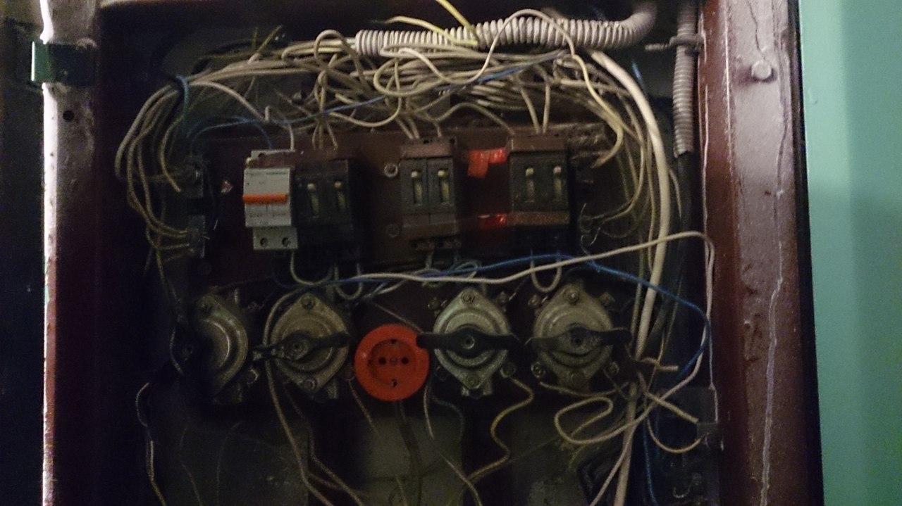

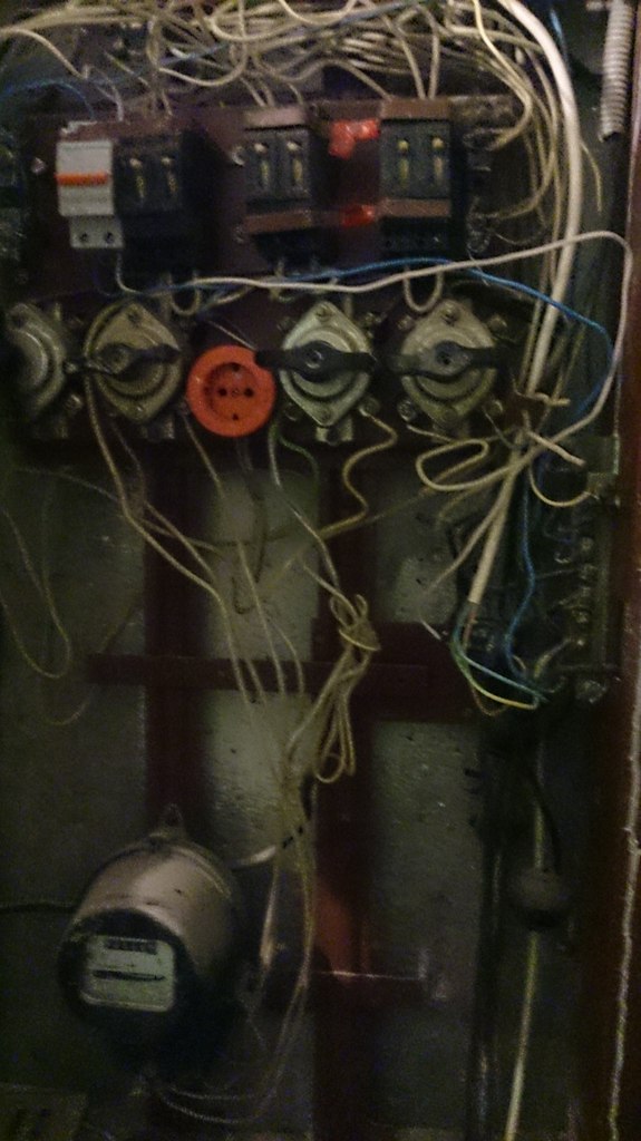

Здравствуйте. Имеется панельный дом 93 г.п. Недавно поменяли полностью проводку по всей квартире на медную трехжильную. На днях пришел электрик подключать вводный кабель, сообщил что в подъездном щитке что ноль что земля одно и то же, и что подключать землю не обязательно, и не подключил его. Сегодня ставил розетки в подрозетники, обнаружил что есть небольшое свечение индкаторной отвертки на земле. Взял мультиметр, померил между землей и нулем, получил 110-120 В . Автомат в квартирном щите на эти розетки отключен. До автомата стоит УЗО. Подскажите, так и должно быть? Что предпринять в этом случае:
  1. Не подключать землю к розеткам, и не подключать землю в подъездном щите
  2. Подключить землю к розеткам и не подключать землю в подъездном щите.
  3. Подключить землю к розетка и подключить в подъездном щите. Как я понимаю с правой стороны шина защитного нуля? Фото подъездного щитка прилагаю. Белый автомат это мой. В квартирном щитке между нулевыми колодками и землей порядка 70 В.

Правильнее было бы сказать что земли в щите нету,есть зануление.Кстати что мешает с соседями совместно пригласить мастера,выкинуть старые автоматы из щита,поставить общую динрейку?

volchenok написал : Правильнее было бы сказать что земли в щите нету,есть зануление.Кстати что мешает с соседями совместно пригласить мастера,выкинуть старые автоматы из щита,поставить общую динрейку?
Их вроде бы как все устраивает, даже счетчик в щитке это их )) Я недавно въехал в квартиру, поэтому озадачился ремонтом. Так что в итоге делать? Что то я сейчас смотрю и мне кажется что и ноль он кинул на клему защитного нуля? (справа) . Или в данном случае это не важно? Электрик был какой-то мутноватый если честно, 3 раза током его грохнуло. Слева от моего автомата 2 клеммы, одна что повыше по его словам должна быть нулем, но она почему то фазная. Что делать вообще? Занулять? В сети 280В сейчас )

ASphalt написал : В сети 280В сейчас
Жесть ... У меня у товарища такая же фишка была на прошлой квартире, во всем доме. С его слов причина была в жестком недогрузе ТП, которая строилась под подъемник на горнолыжном спуске. Потому как в доме они все проверили.

Это уже общий стояковый ноль шалит,нужен осмотр.А то отгорит и привет технике.или перекос фаз сильный.В общем нужен электрик с мультиметром и замеры по фазам.Хотя и так понятно что скоро все крякнет(я о стояковом нуле).Если хотите обойтись без потерь,поставьте себе в щит УЗМ и вызовите обслуживающего электрика.Яркость ламп накаливания чрезмерна,я полагаю?А то мультиметрами не все мои коллеги пользоваться умеют.

Можете на автоматах соседей напряжение измерить аккуратно,если у вас весь этаж не на одной фазе сидит?

volchenok написал : Можете на автоматах соседей напряжение измерить аккуратно,если у вас весь этаж не на одной фазе сидит?
Сейчас померил, у всех до 300 В, и у меня тоже.
